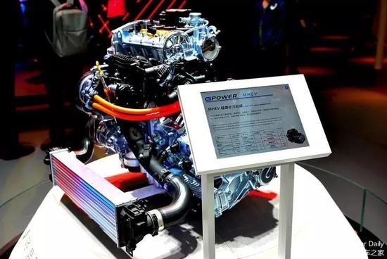

三是“轻混”,轻混系统的电动机几乎不参与直接驱动车辆,而是作为能量回收的工具,来辅助发动机工作,让全车的用电设备尽量脱离对发动机的依赖,使发动机更加合理的驱动车辆行驶。代表的车型有奔驰C260、吉利ICON等等。

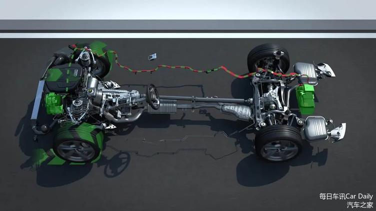

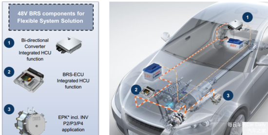

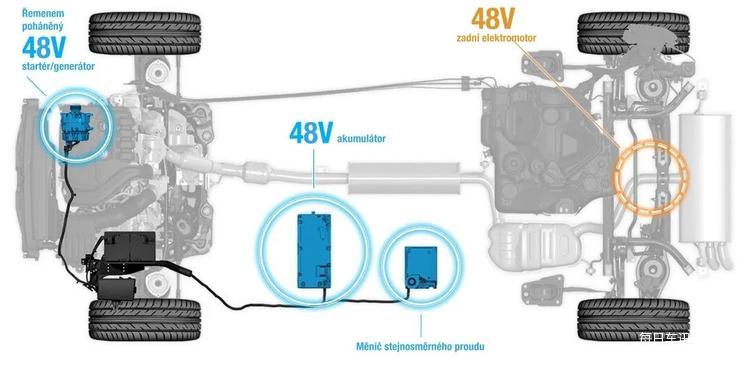

48V轻混系统指的是电池电压为48V的混动系统,按照电机布置位置不同,分为P0/P1/P2/P3/P4/P2.5架构的 48V混动系统。P0架构48V系统是比较容易实现一种混动方案,行业也是普遍采用P0架构48V混动方案,其具备结构简单、整车改动量小,节油能力高,发动机启停舒适性能好等特点;目前奔驰、奥迪等均已经推出48V混动车型。
相对于常规12V电压系统,48V混动系统电池电压提高4倍,能实现高级启停(车速≤15km/h发动机停机)、制动能量回收、动力辅助、怠速发电、行驶发电等功能,通过电池、电机功率的提高让整车动力性能、燃油经济性、驾驶平顺性有大幅提升。

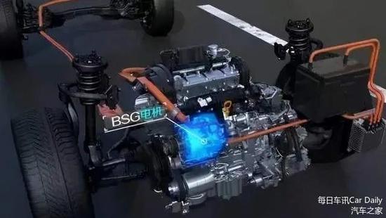

目前市面上大多数48V轻混系统采用的是成本较为低廉的BSG(Belt Driven Starter Generator/皮带传动启动)技术。BSG系统主要由48V电池,BSG电机,DC/DC转换器组成。发动机与电机通过皮带相连实现发动机快速启动。
也有采用ISG(Integrated Starter Generator/集成启动)技术的车型,通过发动机和电机扭矩叠加进行动力混合,并与变速箱并联,仍以发动机为主动力源,但节油效果优于BSG。
