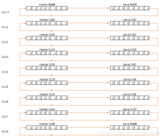

如下图,主设备(Master)要发送0x66给从设备(Slave),同时从设备(Slave)也会把0xC5发送给主设备(Master);
每个CLKx周期,主从设备做了一个bit位的数据交换,数据交换为byte单位,需要循坏8CLK周期。
从而分析出SPI具备的几个特点:
主从模式(Master->Slave):主设备是主控制设备,控制从设备的选取和时钟驱动。
同步方式(synchronize):根据时钟信号同步数据的收发。
交换数据方式(exchange):在每个时钟周期CLK内,主从SPI设备都会发送并接受一个bit大小的数据。

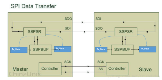

2.SPI工作方式
如下图:
先往 Master 的 Tx-Data 寄存器写入将要发送出去的数据(有时为了读取从设备可以发送dummy数据), 这些数据会被 Master-SSPSR 移位寄存器根据 Bus-Width 自动移入 Master-SSPBUF 里, 然后这些数据又会被 Master-SSPSR 根据 Channel-Width 从 Master-SSPBUF 中移出, 通过 Master-SDO  管脚传给 Slave-SDI 管脚,  Slave-SSPSR 则把从  Slave-SDI 接收到的数据移入 Slave-SSPBUF 里.  与此同时, Slave-SSPBUF 里面的数据根据每次接收数据的大小(Channel-Width), 通过 Slave-SDO 发往 Master-SDI, Master-SSPSR 再把从 Master-SDI 接收的数据移入 Master-SSPBUF.在单次数据传输完成之后, 用户程序可以通过从 Master 设备的 Rx-Data 寄存器读取 Master 设备数据交换得到的数据.
Bus-Width :即上图寄存器Tx_Data到SSPBUF总线位宽。
Channel-Width:即上图SDO->SDI的数据带宽,也可以理解为主设备到从设备或从设备到主设备每次发送的数据宽度,一般是一个字节。
