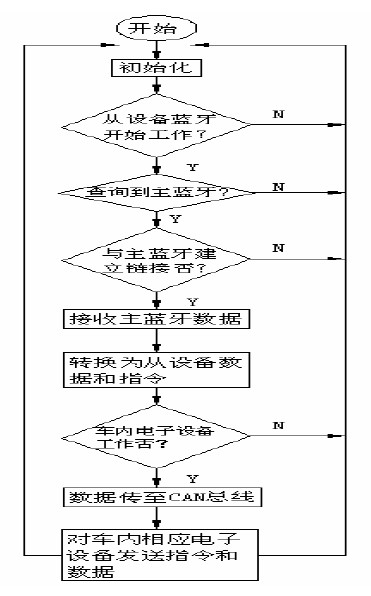

蓝牙主、从控设备的应用程序比较复杂,软件设计遵循了模块化的设计思想。图6 与图7 分别给出了主控、从控系统部分的流程图,所有的程序模块均在在WindowsXP 环境下用C 语言开发实现。
图6 主控设备流程图
图6 主控设备流程图。
图7 从控设备流程图
图7 从控设备流程图。
