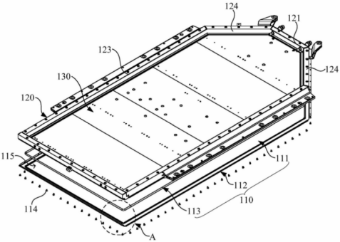

为此,广汽埃安于2020年2月28日申请了一项名为“电池包、电池下壳体及底护结构”的发明专利(申请号: 202020227141.8),申请人为广汽埃安新能源汽车有限公司。
图1 电池下壳体结构示意图
图1为本发明提出的电池下壳体结构示意图。其中底护结构110包括防护板111与围边112,防护板111在底板130的底面,围边112在防护板111上,并沿着防护板111的周向设置,围成容纳空间115,装入底板130。围边112与边框120连接。
底护结构110在电池包组装过程中,将电池下壳体100的底板130装入容纳空间115中,使得底板130的底面贴在防护板111上,同时,也使边框120的侧面与围边112接触;接着,将围边112连接在边框120上,使底护结构110得到稳定安装。即在电池包的底部通过额外增设底护结构110,并通过围边112使得防护板111稳定贴合在底板130上,增强了电池包整体结构强度,当电池包底部发生剐蹭时,防护板111先于底板130接触剐蹭物,有效抵消剐蹭力,防止底板130在剐蹭过程中发生变形或者破损。此外,围边112与防护板111形成容纳空间115,使底板130、边框120与底板130连接的部分均位于容纳空间115内,保证电池包的底部得到全方位防护,进一步提高了电池包的剐蹭性能。
防护板111与围边112为一体化结构,不仅简化底护结构110的生产工序,加快底护结构110的制作效率,而且还增强底护结构110的整体强度,保证电池包具有更高的剐蹭性能。
底护结构110还包括密封件113。密封件113在防护板111朝向容纳空间115内的一侧面上,沿着防护板111的周向设置,与底板130的底面贴合。填补了底板130与防护板111之间的缝隙,使其紧密结合,提升密封性,避免雨水或者其他腐蚀性液体渗入其中而导致底板130被腐蚀损坏;同时,在底板130与底护结构110之间设置密封件113,也有利于提高电池包整体的防水性能。
简而言之,广汽埃安的电池包专利,通过在电池包的底部额外增设底护结构,并使防护板稳定贴合在底板上,增强了电池包整体结构强度,大大提升电池包的剐蹭性能,保证电池模组稳定、安全运行,从而有效提升电池包的使用寿命及安全性。
