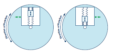

 image.png?imageView2/2/w/550
图2.科氏效应演示:响应悬挂在框架内的硅质量体的谐振。绿色箭头表示结构受到的力(基于谐振质量体的状态)。
图2显示,当谐振质量体向旋转平台的外缘移动时,它向右加速,并向左对框架施加一个反作用力。当它向旋转中心移动时,它向右施加一个力,如绿色箭头所示。

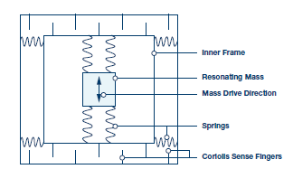

为了测量科氏加速度,我们使用与谐振运动方向呈90°的弹簧,将包含谐振质量体的框架连接到衬底上,具体如图3所示。此图还显示了科氏检测指针,它通过电容转导,在受到施加给质量体的力影响时检测框架的位移。
图3.该陀螺仪的机械架构原理图。

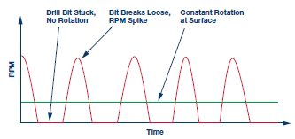

因钻柱参数管理不善会导致一种特别有害的移动,即粘滑。粘滑是指钻头卡住,但钻柱顶部继续旋转的现象。钻头被卡住后,钻柱底部持续转动收紧,直到达到足够扭矩,造成断裂和松脱,这种断裂通常非常剧烈。发生这种情况时,钻头上会出现按转速旋转的大尖峰。粘滑一般周期性发生,可以持续很长一段时间。对粘滑的典型RPM响应如图7所示。由于地表的钻柱继续正常运行,钻机操作员通常无法意识到,井下正在发生这种非常具有破坏性的现象。
图7.粘滑循环RPM剖面图示例。
在这种应用中,一个关键的测量方法是准确、频繁地测量钻头附近的转速。陀螺仪(例如具有振动抑制效果的ADXRS645)非常适合执行这项任务,因为其测量不受钻柱的线性移动影响。在出现高度振动和不稳定移动时,磁力仪计算得出的转速易受噪声和误差影响。基于陀螺仪的解决方案能够即时测量得出转速,且不使用易受冲击和振动影响的过零或其他算法。
