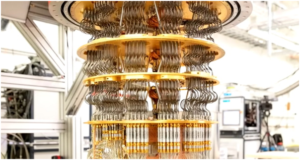

目前,少数运行中的系统通常需要冷藏,以在绝对零度以上一点创造工作环境。他们需要这种寒冷的计算环境来处理为这些系统提供动力的脆弱的量子态。
要说构建量子计算机有多难,一个原型是在两个激光器之间悬浮一个原子以创建一个量子比特。您可以在家里的工作室试试!
量子计算创造了纳米级别非常强大却有着致命弱点的东西-量子纠缠,那是当一个量子态中存在两个或更多的量子比特的情况,这种情况有时由波长仅一毫米的电磁波来测量。
如果波的能量稍微大一些就会失去量子纠缠或叠加态,或者两者同时失去。结果就会出现一种叫做量子退相干的噪音状态,在量子计算中等同于电脑蓝屏死机。

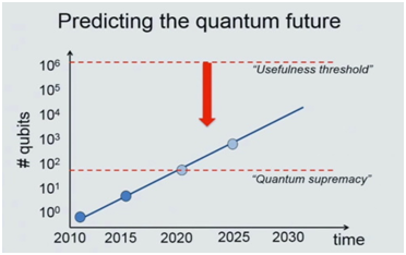

如今,他们提供了数十个量子比特。但噪音可能较高,导致它们有时不稳定。。如要可靠地解决实际问题,系统需要数万或数十万个量子比特。
专家认为,要进入量子计算机真正有用的高保真时代,还得需要几十年。
image.png?imageView2/2/w/550
量子计算机正慢慢向商业用途发展。(来源:Lieven Vandersypen 在 ISSCC 2017 上的演讲。)
关于何时达到所谓量子计算霸权(量子计算机执行经典计算机无法执行的任务的时间)的预测是业界热烈讨论的问题。

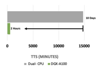

态向量:1,000 个电路,36 个量子比特,深度 m=10,复杂度 64 | CPU:双 AMD EPYC 7742 上的 Qiskit | GPU:DGX A100 上的 Qgate
来自 Jülich 超级计算中心的研究人员将在GTC session E31941深入讲解态向量法的工作(免费注册)。
