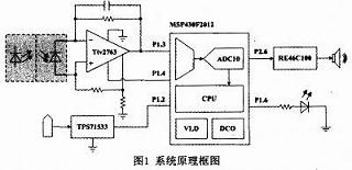

系统由主控芯片、烟雾检测模块、报警模块和电源模块四部分组成。主控芯片采用16位超低功耗单片机MSP430F2012,每隔8s进行一次烟雾检测,通过F2012芯片I/O口输出32768Hz信号驱动红外发射部分发出红外线,同时使用片内10位ADC对经过放大的红外信号进行连续4次的数据采集转换,取平均值作为检测结果。同时将检测结果与预设报警门限值进行比较,从而发送预警信息。同时还利用了430内部低频时钟VLO准确定时,高频时钟DCO高速工作,在降低系统成本的同时提高了系统的可靠性。

烟雾检测方式主要有离子感烟探测和光电感烟探测。离子感烟探测对电路和工艺要求高,探测器受湿度和气流等影响大,维护费用高于制造费用。本文采用光电感烟探测方式,电路如图2所示。采用特制的光学迷宫作为烟雾接收装置,内装有红外发射二极管(IRdiode)和红外接收二极管(IR receiver),主控芯片MSP430F2012的P2.7口定期驱动红外发射部分发射红外线,若有烟雾进入光学迷宫,则产生光的散射,红外接收二极管接收光信号后产生电流信号,经运算放大器LM358转换为电压信号,送入主控芯片ADC模块通道A3进行采样转换,当判断迷宫内出现烟雾后,主控芯片驱动压电蜂鸣器发出烟雾报警声音。
烟雾检测模块电路
2.3 报警电路
系统报警电路采用RE46C100来驱动压电蜂鸣器,该芯片电压工作范围宽(6~16V),低功耗(空闲电流小于100nA),采用9V电池供电。该芯片使能端HRNEN与MSP430的P2.6口连接,当HRNEN为高电平时,压电蜂鸣器产生自激振荡而发出报警声音。通过软件设置Timer A不同的定时输出,可使之发出烟雾检测、电池欠压两种不同方式的报警信号。
2.4 电源电路
系统需要提供9v和3.3V两个工作电压,9V供给RE46C100,3.3V是单片机MSP430F2012的工作电压,本电路选用稳压器TPS71533。
TPS71533是一款采用SC-70封装的高输入电压LDO(低压降)稳压器,其与微处理芯片MSP430F1232同属于美国的TI公司。该稳压器的特点是:高输入、低压降、低功耗和小型封装。芯片的输入电压范围为2.5~24V,低压降和低静态电流(最大静态电流为3.2 μA)使该芯片的功耗处于极低的水平,适用于电池供电的场合。
同时系统还实现了电池欠压检测,将电源电压直接引入MSP430F2012 ADC模块的输入P1.2口,与程序中预先设定的阀值电压进行比较,当电源电压过低时,通过报警电路提醒用户及时更换电池。
