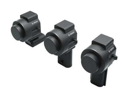

博世第六代超声波传感器,利用脉冲回波原理,使用交叉回波信号三角测量的方式可以实现小型停车位的探测(车辆尺寸+60 厘米),探测垂直/斜车位中的障碍物和路缘石,以实现自动泊车和制动功能。其探测范围最小可达15厘米,最远可达5.5米。

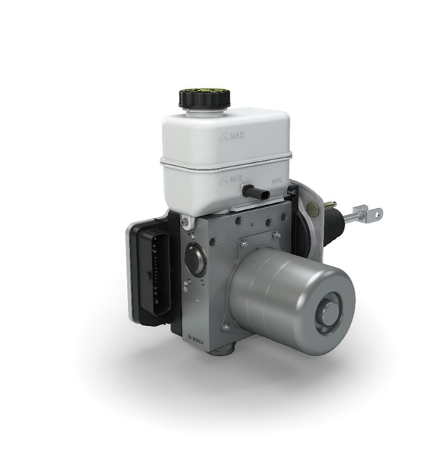

智能集成制动系统(IPB)是一款无需真空源的电控液压制动解决方案。它将制动助力和ESP®功能集于一身。不仅为车辆提供强大的动态性能保障,还能帮助电动汽车实现能量回收(最高可达0.3g)。解耦式液压制动系统可实现统一的踏板感。支持制动互联方案,通过车载通讯模块将制动数据上传云端。

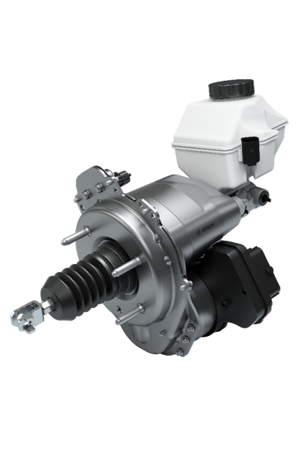

第二代智能助力器(iBooster2)是一款不依赖真空源的机电伺服助力机构。iBooster2 适用于各种动力总成解决方案,与ESP® hev协调工作可以获得减速值达0.3g的制动能量回收能力;并可以实现冗余的制动系统来满足高度自动驾驶需求。

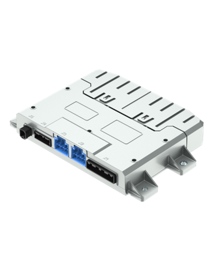

电子空气压缩机:电子空气压缩机包含两个部件:空压机本体和控制器。为确保系统高效运转,电子空气压缩机将氧气由阴极回路输送到燃料电池堆。空压机本体将空气以一定压力水平按需供给电池堆,从而使电堆进一步产生电能。电子空气压缩机控制器从燃料电池高压直流电网取电,转化为三相交流电,进而驱动空压机本体。
燃料电池控制单元:燃料电池控制单元是燃料电池系统运行的中央控制单元,从车辆控制单元获取电力和热能需求以及系统当前的传感器数值。燃料电池控制单元控制、监控相连的系统部件(如氢气喷射阀、电子空气压缩机、氢气循环泵、传感器等)并提供所需电量。燃料电池控制单元开环和闭环控制软件结合了基于物理模型的功能。快速控制回路可实现现代电动汽车所需的燃料电池高动态运行。
