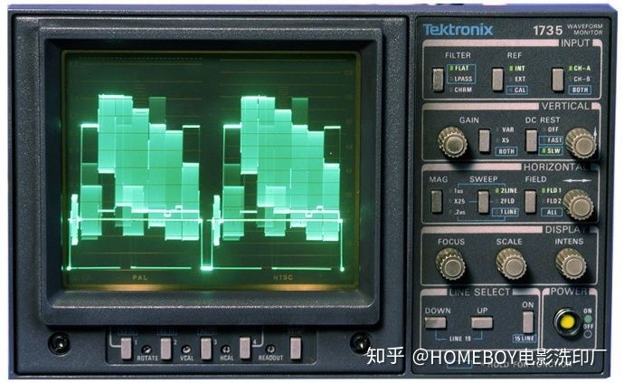

上图是一个波形监视器。 虽然在图形中它包括⼀一些神秘的东西,最重要的是底部的-40和顶部的100水平线,加粗细分行的0刻度线是这个等级的第三种观察方式。 这些是我们将会用到的主要刻度。单位是IRE,有140个刻度。 0~100是视频部分,0以下的部分是同步信号。
0到10 之间的虚线是7.5 IRE。 这个级别被称为设置或基准。最初的想法是0是最黑的黑色,100是最白的白色,所有其他色调在两者之间。然而,由于技术原因,这么做不可行,唯一的解决方法,于是他们想出将黑色电平从0提高到7.5。 0到7.5之间的区域被称为绝对黑色。

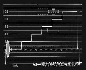

还需要注意的是在100IRE之上还有110和120 IRE。 这就是所谓的超白区域, 那里真正的强光峰值(阳光闪亮的物体闪闪发光)。 举个例子,看下面的波形:
在该波形图,我们看到一个简单的“阶梯”的测试信号从左⾄至右有电平为0,20,40,60,80,和100 IRE。这个信号实际是这样的:

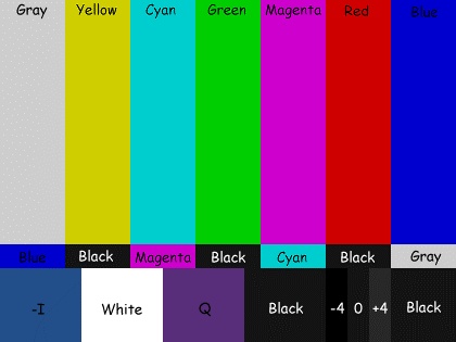

现在让我们来看一个更复杂的测试信号,SMPTE彩条。 这是一个标准的用于校准磁带录像机和摄像机的测试信号。需要注意的是,近些年测试彩条也经历了许多版本的更迭,这是基于大量的研究和实践经验,才确定了现在这种格式。
上面的三排色块就是我们将要介绍的。 第一行开始于白色,随后黄色,青色,绿色,品红色,红色和蓝色。 这是三基色(红,绿,蓝)和三个次级色(黄,品,青),通常被称为加色和减色。
第二行的顺序与第一行相反,但只有四小块(蓝色,品红,青色和白色)被用于校准监视器。
最后一行显示深蓝色的小块叫做I,接着是100 IRE超白,另一种暗紫色的小块叫做Q,然后是7.5IRE的黑,之后的三小条被称为PLUGE,他们的亮度分别是-4IRE,0IRE,+4IRE,在校准监视器的时候用来观察黑色的层次的。通常-4和0应该是混合在一起无法区分,0和+4非常隐约的有差异,这说明显示设备的黑位层次是正确的。

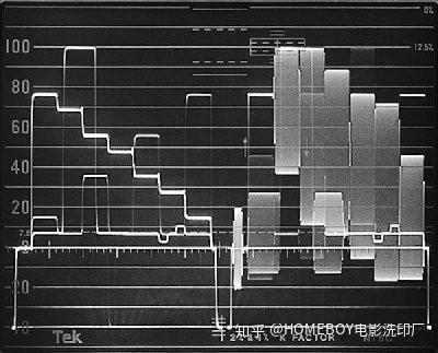

在波形监视器看起来是这样的:

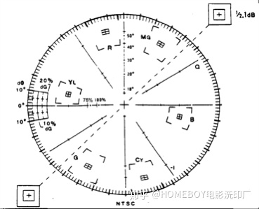

现在,让我们来看一个矢量示波器:

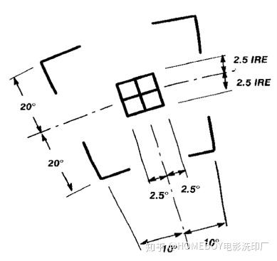

这里又出现了一些神秘的象形文字,但我们最关心的是在正中央的十字,在0线的十字线的左侧和6个目标是目标点的三原色和三个次级颜色。 围绕目标较大的方框代表可接受的误差极限:如果它在格子里,那么它是合格的。 下面是其中的一个目标格的局部放大图。

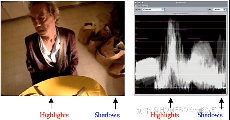

刚才说的这些图像是用一个测试信号发生器产生的。 让我们来看看摄像机的信号是这样的:
左侧的图像和右侧的示波器是相对应的。 为了解它,你必须了解的波形表示的一些东西。
1、示波器显示的视频电平是从左向右读取的,而不是从上而下的。
2、示波器可以同时显示黑白(亮度)信号和部分颜色(色度)部分重叠在彼此之上。 同时看二者的时候往往是混乱不堪, 使得它很难设定正确的曝光,它通常设置为“过滤器”或“IRE”设置只看到亮度,方便监看。
3、黑色是在底部,白色是在顶部,在两者之间是所有的中间色调。 虽然说,NTSC/PAL的全黑是7.5 IRE ;HD的全黑是0 IRE。但是在工作中我们依然不会把黑色处理到0,因为很多家用的电视机或者显示器为了对比度会把黑色故意拉低,在这种情况下,如果你在制作的时候把黑控制在7.5左右,遇到不理想的终端设备,还有可以接受的。
4、白种人肤色将在约60至70 IRE上恰当曝光。黑人和西班牙裔肤色会变暗,具体很大程度上取决于拍摄对象的皮肤的光线。我见过很暗尼日利亚人站在旁边的正确曝光,高加索人和他们的肤色可以下至约45 IRE。 再有爱尔兰女孩的皮肤正确曝光在75或76IRE。 所以各不相同,但65 IRE约为平均白种人皮肤。
5、白色不是100 IRE。实际经验中⽩实际上大约是80 IRE, 因此,一个白色的桌布在一个白常黑暗餐厅可能只有70 IRE或更低,而在明亮的餐厅,它可能是85到90 IRE,这里面牵涉到视觉的感受问题,不光是数字可以说明的。
6、当你接近0到100 IRE的时候,细节会减少。所以,如果你想所有的漂亮的珠饰和蕾丝,华丽的婚纱都可以被观察到,你最好不要让它高于80IRE过多。
7、白色的峰值,如阳光照射下的镀铬保险杠,很可能它的峰值超过100 IRE。但是不用惊慌,曝光是根据场景的整体亮度来设置或通过人类皮肤。所以高光可以接受主要看他所占的画面中的比例。记住,这些只是细节,并不由此来设置曝光。
