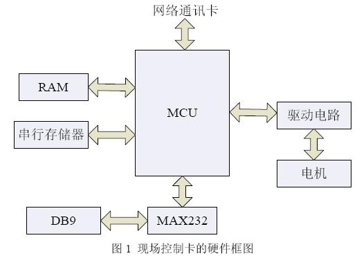

对于现场监控器和现场控制器都是分别由各自的单片机来组成,现场控制器的硬件设计与现场监控器硬件设计一样,都是包含了单片机最小系统的扩展,再加上各自的功能模块。图1是现场控制卡的硬件框图。
系统硬件设计主要包括两部分内容:一是单片机系统的扩展部分设计,主要是系统存储器的扩展,存储器扩展指EPROM, RAM的扩展等。二是功能模块的设计,包括通信功能模块、电机驱动模块。
3.1 单片机系统的扩展
3.1.1 系统存储器的扩展
本系统使用的单片机为78E58B单片机。78E58B是一款以8051为核心的单片机,它具有集成度高、指令功能强、运算速度快、I/O接口功能强、可靠性高等优点,包含32K字节的片内Flash电擦写程序存储器:4K字节附加ROM; 512字节片内RAM;三个16位定时器/计数器;一个串口。该芯片还包括8个中断源,2个中断优先级的中断资源。32K字节的程序存储器对于系统来说己经足够了,所以没有扩展外部程序存储器,所以在硬件框图中不必添加外部ROM,节省了系统开销,还可以省却部分电路、连线,减少了干扰源。然而,78E58B只有512字节的片内RAM远远不能满足系统功能的要求,故采用了8K字节的静态RAM 6264作为外部数据存储器。
3.1.2 复位电路设计
本系统的复位电路采用了电平式开关复位与上电复位,另外复位引脚还与网络通讯卡上MCU的一个I/O口连接。使用这种复位电路,当该MCU中的程序在运行过程中出现问题的时候,就可以通过网络通讯卡上的MCU使之复位,重新恢复正常工作。虽然这种复位电路干扰易串入复位端,但是一般不会造成单片机的错误复位。复位电路如图2所示,但要注意的是这种复位电路要与手动的开关复位电路隔离,以免复位功能失效,甚至短路。

单片机本身具备一定的驱动能力,其I/O口的电流在l0m A左右,像驱动发光二极管之类的器件并不需要特殊的驱动电路,但是对于直流电机这类负载较大的器件,单片机无法为其提供较大的电流,尤其在直流电机刚启动时,电机的启动电流往往会达到其正常工作电流的数倍,所以,这一类的器件就需要专门的驱动电路完成对其的驱动,而单片机只是完成对其控制方面的工作。驱动电路的基本功能是要有足够的电流驱动电机转动。原理图如图3所示。

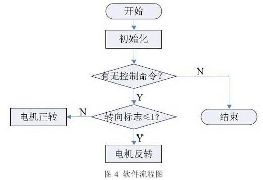

本系统的控制软件就是用在C语言程序中嵌入用汇编语言开发的功能模块的方法开发的。设计用到的工具是KEIL公司的MCS-51系列单片机集成开发环境。它的功能非常强大,实现从文本代码编辑到生成可用于烧到目标ROM的二进制或者HEX格式的文件的所有功能。集合了文本编辑器、C语言编译器、汇编编译器、连接定位器、目标处理器模拟仿真器以及库文件管理器等51开发工具套件。软件开发采用项目管理方式,多个模块(多个文件、放在一个项目当中,管理方便。
软件的流程图如图4所示。
