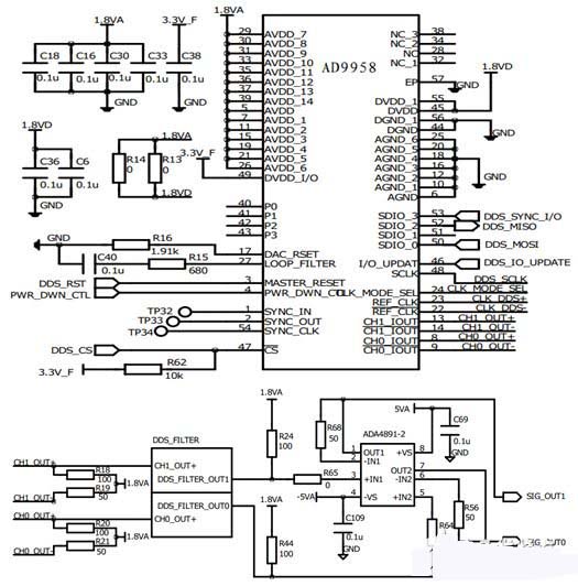

随着在雷达探测、仪表测量、化学分析等领域研究的不断深入,不仅要求定性的完成目标检测,更加需要往高精度、高分辨率成像的方向发展。一方面,产生频率、幅度灵活可控,尤其是低相位噪声、低杂散的频率源对许多仪器设备起着关键作用。另一方面,电子元器件实际性能参数并非理想以及来存在自外部内部的干扰,大量的误差因素会严重影响系统的准确性。双路参数可调的信号源可有效地对系统误差、信号通道间不平衡进行较调,并且可以产生严格正交或相关的信号,这在弱信号检测中发挥重要作用。为此本文采用双通道DDS方法,以STM32($18.3200)为控制器,完成了一种高分辨率灵活可调的双路信号源电路设计。

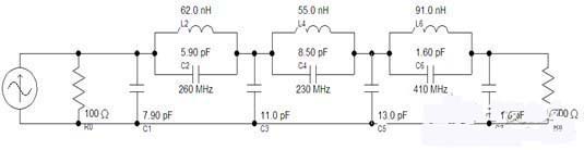

最终设计出的滤波器结构参数及仿真结果如图1所示。
图1 7阶椭圆低通滤波器结构及参数
信号源输出电路
由于AD9958($25.1520)频率输出是一个电流型输出,等效模型为内阻为100KΩ的电流源。DAC输出电流的满量程值由外部电阻RSET决定,而需要设计的信号源是电压型输出并能提供一定的输出驱动能力,所以需要对ADC输出进行转换,并在滤波器后插入缓冲放大器。若采用中心抽头变压器进行电流电压变换,在低频时会造成插入损耗过大,固直接通过终端电阻来转换。输出驱动放大器采用高速放大器ADA4891-2($0.8400)。
ADA4891($0.5880)是一款CMOS、高速、高性能、低成本放大器,具有单电源供电,输入电压范围可扩展至负电源轨300mV以下,轨到轨输出级使输出摆幅可以达到各供电轨50mV以内,以提供最大的动态范围,线性输出电流150mA(-50dBc时),-3dB带宽为240MHz,功耗仅为 4.4mA。最终设计的输出电路如图2所示。
图2 AD9958输出转换及驱动电路
结果表明信号源输出特性良好,还具有集成的高、功耗低、配置灵活等优点。为了满足不同应用的需求,可调整滤波器参数或将滤波输出直接引出。由于采用了外设丰富的STM32控制器,使系统具有良好扩展性。该信号源可应用于嵌入式仪表测量、相关弱信号检测等领域,也可作为激励源为电路调试带来极大方便。
