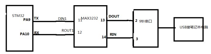

2、STM32跟PC机(也就是电脑)如何连接
我的STM32F103C8T6只是裸板,没有串口芯片,当然用的也是学生机——笔记本电脑,同样也没串口。
解决办法1、买一块 MAX3232转接板+一条USB转串口线 +邮费=30块左右
2、只需要买一块PL2303的USB转接板。这样就将第一种的转接板和连接结合到一起了。
不过我用的是第一种,MAX3232+USB的串口线,为什么不用方便的2种?
max3232对于没有串口的开发板可以充当电平转换芯片,如何开发板有了电平转换芯片,我便使用USB转串口线经行连接,这样便灵活了。第二种只是用在既没转换芯片也没USB转串口的情况,不过对于最小系统板来说,它既可以下载程序,又可以当做串口来调试。至于台式机就不需要USB转串口线了,普通串口线即可。
连接示意如下所示:

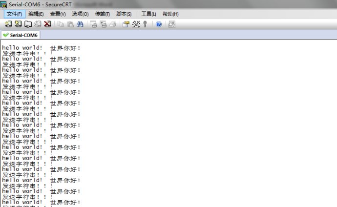

printf("hello world!世界你好! rn"); //调用printf函数

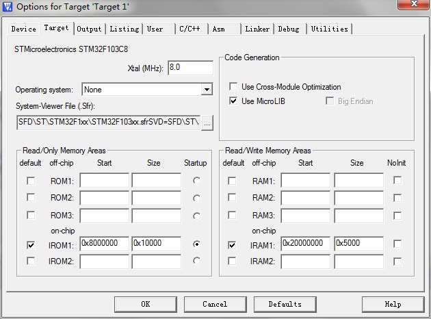

程序编好之后,在target option里要选择 USE microLIB (keil自带的微库),这是使用非标准C库,在编译链接是,将我们编写的fputc函数作为编译的首选,否则就会编译stdio.h里的fputc函数。
写到这里我发现我这个代码感觉不是很好,使用微库而不用标准C库,应该会有影响,我瞬间就明白了他们为什么要自己编写支持输出格式很少的的USART_printf函数了,后面目测我也会使用这个函数。

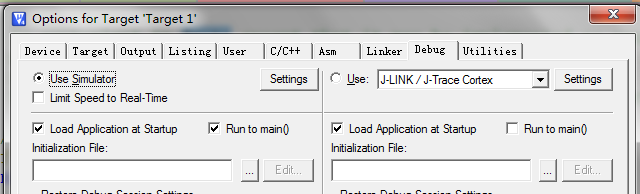

在KEIL里继续软件仿真
仿真和下载时要注意的是,仿真要选USE Simulation而下载要选右边的JTAG。。。。
然后点击debug 进入调试界面

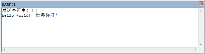

view--->serial windos -->UART 1
全速运行 其结果如下:
串口发送数据就到此为止。
