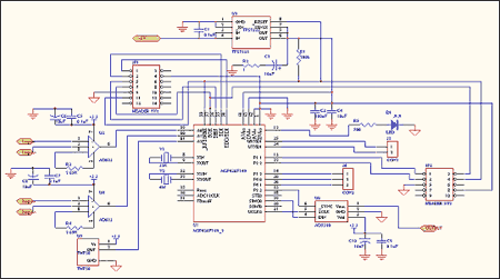

2 数据采集系统硬件设计
本设计所需要的数据采集系统为油井测量设备的井下部分,其安装在几千米深的油管底部,通过前端的传感器采集油井的温度和压力数据,编码后由后端的换能器经声信道发射到地面,完成对油井的监测。数据采集部分采用蓄电池供电,并要求在井下工作半年到一年的时间,因此,低功耗是整个系统的首要工作条件。另外,受油管可利用空间的限制,整个电路面积也要求尽量小。综合上述两点,采用MSP430单片机设计数据采集部分为很好的选择。MSP430F149为x1xx系列中硬件集成度最高的产品,相对于其它的产品,它有了硬件乘法器、48个I/O端口、更多的定时器(10个)、更多的USART端口(2个)以及高达60KB的Flash、2KB的RAM,为MSP430系列中的首选产品。 MSP430提供多种晶振方案,设计采用了两种时钟输入,4MHz的高频晶振配置为CPU主系统工作时钟,32.768KHz的看门狗为外围系统工作时钟。输入通道为两路仪表放大器通路,输出通道为两路SPI驱动A/D转换芯片,同时,I/O端口提供电平控制。双面PCB板面积为6.5cm×4.5cm。如下为原理图:
图1 电路原理图

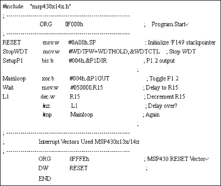

MSP430的内核CPU结构是按照精简指令集和高透明指令的宗旨来设计的,使用的指令有硬件执行的内核指令和基于现有硬件结构的高效率的仿真指令。MSP430F149仅仅有27条内核指令,使用起来非常方便。如下为初始化及触发I/O端口电平的程序示例:
软件完成数据采样以及编码发射的功能,因为油管声信道的复杂性,数据保持在较低的发射速率。如下为程序流程:
