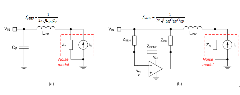

无源滤波使用电感器和电容器在EMI电流路径中产生阻抗失配,以此减少电源电路的传导发射。相比之下,有源滤波可感应输入总线上的电压,并产生反相的电流,该电流可直接与开关级产生的EMI电流抵消。
在此背景下,请看一下图1中简化的无源和有源滤波器电路,其中 iN 和 ZN 分别表示针对直流/直流稳压器的差分模式噪声诺顿等效电路的电流源和阻抗。

在图1b中,配置了电压感应和电流消除(VSCC)的有源EMI滤波器使用运算放大器电路作为电容倍增器来代替无源设计中的滤波电容器(CF)。如图所示,有源滤波器的感应、注入和补偿阻抗使用相对较低的电容值和较小的元件尺寸来设计增益项,用GOP 表示。有效的有源电容由运算放大器电路增益和注入电容器 (CINJ) 设置。
图1包含有效滤波器截止频率的表达式。高效的GOP 可降低有源设计的电感和电容值,且截止频率与无源设计实现等效。

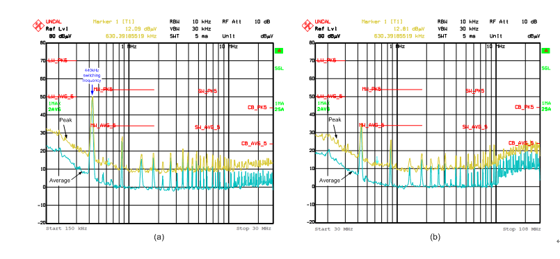

图2比较了基于传导EMI测试的无源和有源EMI滤波器设计,该类设计使用峰值和平均值检波器来满足国际无线电干扰特别委员会 (CISPR) 25 5 类标准。每种设计都使用基于 LM25149-Q1 同步降压直流/直流控制器的功率级,通过13.5V的汽车电池输入提供5V和6A的输出。开关频率为440kHz。

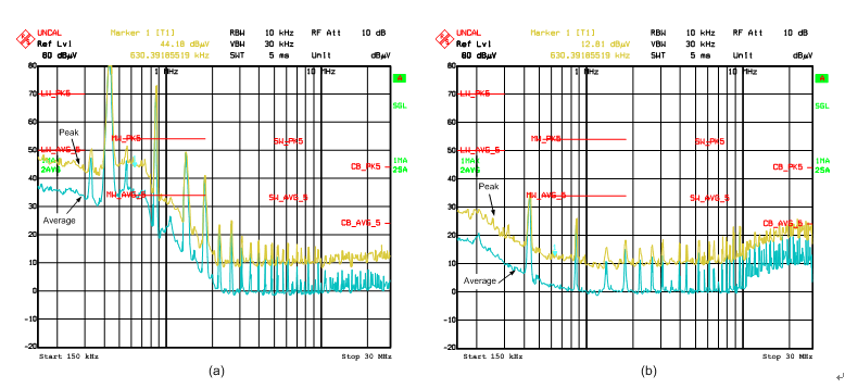

图3所示为启用和禁用有源EMI滤波器电路时的结果。与未滤波或原始噪声信号相比,有源EMI滤波器的中、低频减弱情况更不明显。440kHz的基频分量的峰值EMI水平降低了近50dB,这使设计人员能够更加轻松地符合EMI的严格要求。
