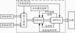

本系统由模数转换模块、数据处理和控制模块、显示模块这三部分组成,如图1所示。
模数转换芯片采用的是Cirrus Logic公司推出的24位两通道立体声模数转换芯片CS5341,其输出为串行形式,采样频率从32kHz 到192kHz。它有主从两种工作模式,由主从模式选择开关进行选择。
数据处理和控制模块采用了ARM7系列的嵌入式32位EP7312处理器,主频为74MHz。

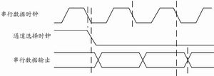

在该设计中,模拟信号经过放大电路可放大为原来的1倍、2倍、4倍或10倍,具体可由放大倍数开关控制。放大倍数通过EP7312的通用端口控制LCD上每个刻度代表的电压值。CS5341的工作模式为从模式,在该模式下主时钟、串行数据时钟和通道选择时钟都由EP7312提供,串行数据时钟的频率为通道选择时钟的64倍,主时钟频率为通道选择时钟的256倍。当串行数据时钟处于上升沿时,CS5341输出一位数据。通道选择时钟高电平时左通道有效,低电平时右通道有效。

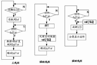

在该模块中,申请两块缓冲区buf和buffer,buf用来存放采集的数据,buffer为临界资源。程序把数据从buf放入临界资源buffer中,设置一个共享锁,实现该模块、数据的处理和显示模块的互斥访问。
数据处理模块
该模块采用FFT算法对采集的数据进行处理。
FFT变换的具体实现如下:
首先进行码位倒置,得到FFT运算所需要的输入序列。然后采用3层循环完成N点FFT(这里N=512)。
第一层循环:“级”作为第一层循环,N点FFT运算共有M级,这里,我们用m作循环变量,。
第二层循环:“组”作为第二层循环,第m级的组数为,用j作循环变量,。
第三层循环:每组里的蝶形单元作为第三层循环,每一组里共有蝶型单元2m个,用i作循环变量,。
分析上面循环可以得出:第三层循环完成2m个蝶形单元计算;第二层循环使第三层循环进行次,因此,当第二层循环完成时,共进行次蝶形单元计算;第一层循环又使第二层循环进行了M次,因此,当第一层循环完成时,共进行了次蝶型单元计算。

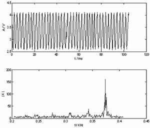

因为要把处理前的数据和经过FFT处理后的数据同时显示在LCD上,所以,把LCD的上半屏分配给未处理的数据,用于显示时域图;下半屏用于显示频谱图。为了把波形显示在特定的区域,需要对数据进行处理。所采集的数据和FFT变换过的数据的范围均为0~0XFF,0对应于LCD上Y轴坐标的120和210,0XFF对应于LCD上Y轴坐标的30和120。因此,用于显示时域图的数据VAL与其在LCD上Y坐标的关系式为:
Y=120-VAL×90/0XFF
用于显示频谱图的数据NUM与其在LCD上Y坐标的关系式为:
Y=210-NUM×90/0XFF
LCD一屏可显示310个数据点,点与点之间用矢量法直线相连。
多任务操作系统下的编程
与传统的单片机系统不同,Linux是一个多任务的嵌入式操作系统。内核允许将一项工作划分为几个相互独立的任务,这样就缩短了整个系统的响应时间,提高了系统性能。
在设计时采用了多线程的编程方式,从而克服了多进程编程中资源占用量多和响应时间慢等缺点。该程序包括三个线程,流程图如图2所示。主线程负责数据的采集和传输,另外两个辅助线程是在主线程的运行过程中产生的,分别完成数据的处理和波形的显示。
当输入信号的频率为0.377kHz (周期为2.65ms)时,该信号的时域波形及频谱曲线如图3所示。从图中可以看出,通过FFT变换,输入信号的频率特性可以较准确地反映出来。
