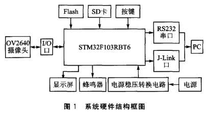

图像采集系统以基于ARM公司的CortexM3内核的STM32F103RBT6(以下简称STM32)处理器为核心,配合OV2640摄像头和TFT液晶显示器,是一款采集像素多、实时性好且成本低廉的图像采集系统。
系统的硬件结构框图如图1所示,系统通过JLink口实现程序在STM32上的仿真、在线调试,利用JLINK仿真编程器将编译之后的二进制文件烧写到Flash中,系统每次上电时便可从Flash启动文件系统,图像采集系统采用OV2640摄像头模块,输出显示采用2.4英寸TFT液晶显示屏,可将采集到的数据保存在SD卡中。当存储按键按下时,系统接收中断,同时将从OV2640摄像头采集到的数据显示在液晶显示屏上。
图1 系统硬件结构框图

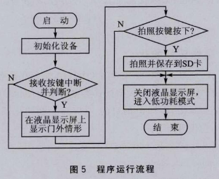

3.4 主程序流程与系统实现
程序运行流程如图5所示,系统启动之后,先按照程序初始化设备,并打开外部中断,如果检测到门铃有按键输入,则启动摄像头与CPU之间的数据传输,启动TFT液晶显示器与CPU之间的数据传输,在液晶显示器上实时显示摄像头所拍摄到的画面,并鸣响蜂鸣器。
如果用户需要,还可以启动拍照,并将照片保存为Bmp的格式文件在SD卡上。同时,在延时一段时间之后,如果没有任何中断触发,则系统运行至低功耗状态,关液晶屏。
实验效果图如图6所示。
从图6中可以看出,STM32加OV2640方案的效果比较令人满意,摄像头的清晰度较高,实时性较好,2.4英寸的显示屏能满足图像显示的需求。
