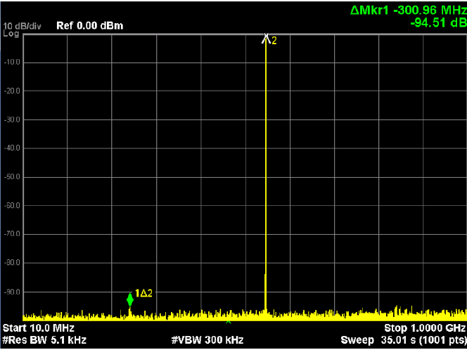

无杂散动态范围(SFDR)
该值在频域中测量,是从选定频率到所述带宽内最高可见杂散或谐波的距离,用 dB 表示。该值以相对于选定频率幅度的分贝数表示。下图 1 中的屏幕截图所示为屏幕中心的 AWG 输出频率的示例,左侧的杂散比振幅低 94.54 dB。
图 1:相对于杂散的中心频率

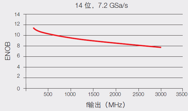

有效位数(ENOB)
有效位数来自 DAC 位数。由于谐波、杂散信号和 AWG 本底噪声的影响,有效位数小于 DAC 位数。请注意,该技术指标会改变 AWG 的带宽,您应当查看如下图一样的 ENOB 与频率图,获得与您选择的信号输出频率相关的值。请注意,下图 2 中的图表参考了一个 14 位系统。但是,您可以看到,在受到信噪比失真(SINAD)的影响之后,接收机在 1.5 GHz 的实际分辨率位数降低到了大约 9 位。
图 2:频率上的 ENOB 曲线
ENOB 是一个很好的技术指标,能够在考虑对信号质量的影响后查看 AWG 的实际性能。ENOB 可以根据以下公式来测量或计算。请注意,SINAD 是总信号功率与意外信号噪声之间的比值。
