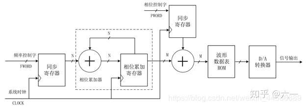

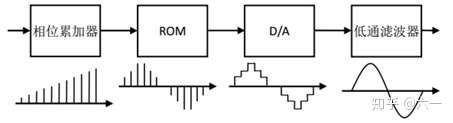

DDS(Direct Digital Synthesizer)即数字合成器,是一种新型的频率合成技术,具有相对带宽大,频率转换时间短、分辨率高和相位连续性好等优点,广泛应用于通信领域。DDS 的基本结构图如图所示。
图1 DDS基本结构图
其中相位累加器由 N 位加法器与N 位寄存器构成。每来一个时钟,加法器就将频率控制字与累加寄存器输出的相位数据相加,相加的结果又反馈至累加寄存器的数据输入端,以使加法器在下一个时钟脉冲的作用下继续与频率控制字相加。用相位累加器输出的数据,作为波形存储器的相位采样地址,这样就可以把存储在波形存储器里的波形采样值经查表找出,完成相位到幅度的转换。由 D/A 转换器将数字信号转换成模拟信号输出。
图2 DDS原理流程图
这里相位累加器位数为N 位,相当于把正弦信号在相位上的精度定义为N 位,所以其分辨率为1⁄2^ 。
若DDS 的时钟频率为 ,频率控制字fword 为 1,则输出频率为 = /2^ ,这个频率相当于“基频”。若fword 为 B,则输出频率为 = × /2^ 。

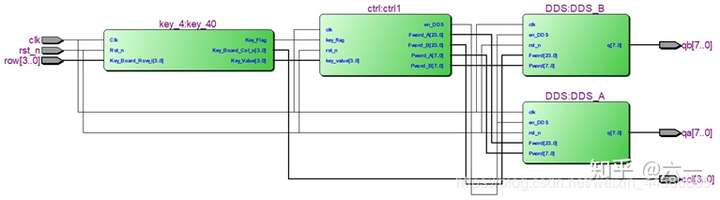

在本设计中参考时钟 频率为50 MHz,相位累加器位数N 取24位,频率控制字位数M 取8 位,所设计的系统是通过矩阵键盘来控制双通道正弦信号的幅频相,并且将输出的数据通过SignalTap II来进行实时显示双通道的波形数据。如下图5为本次设计的RTL视图。
图5 系统RTL视图
通过系统的RTL视图可以看出来,系统主要是通过矩阵模块,幅频相控制模块,以及DDS模块来实现双通道DDS信号发生器。其中具体工作流程为矩阵按键控制模块输出键值给幅频相控制模块,幅频相控制模块在接收到按键值之后就进行幅度,频率和相位的计算,并将实时计算的幅频相传输给DDS发生模块,两个DDS模块输出的双通道数据通过SignalTap II来进行抓取数据波形。

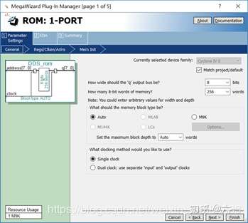

ROM
首先是设计一个ROM来存储基本的波形数据,如图6所示为建立的ROM的IP核,其中ROM为8位,深度为256,ROM部分将会在DDS模块中进行例化。
图6 ROM的IP核
ROM中存储基本的波形数据是通过MIF文件来进行初始化的,其中MIF文件中的数据可以自己设置,比如可以是正弦数据也可以是锯齿波数据,如图7所示为建立的ROM的IP核中的MIF文件。

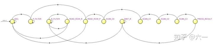

矩阵键盘有两组,共8 根信号线,其中COL 将每一列的四个按键的一端连接起来,而ROW 则将每一行的4 个按键的一端连接起来,通过4 行4 列的8 根信号线,总共能够管理16 个按键,如果没有按键被按下的情况下,使用FPGA 的IO 坚持ROW 信号上的电平,应该默认都是高电平。那我们如何去检测某一个按键被按下,并且还能找到其具体的位置,思路其实并不复杂,假如我们让COL0=0,然后去读取ROW 的值,如果4 个ROW 信号的电平全部为高,则表明当前列并无按键按下,则切换到扫描下一列,再去读取4 个ROW 信号的值,根据读到的ROW 值判断当前是哪一个按键被按下。例如当扫描第三列的时候,即COL=4’b1011 时,检测到ROW=4’b1011,则说明“A”被按下。

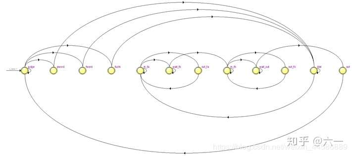

在按键过程中由于要处理消抖以及读取键值等问题,涉及到多个状态,所以采用了状态机进行了设计,这里采用了性能最好的三段式状态机,图8为按键控制模块状态转移图,图9为各个状态。
图8 按键控制模块状态转移图
图9 按键控制模块状态

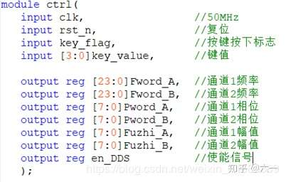

幅度、频率和相位控制模块是在按键控制模块之后,接收按键控制模块输出的键值,通过键值来进行幅度、频率和相位的控制。由于需要控制三个参数,而且需要控制两路通道,所以输入的键值需要进行严格的区分,幅度、频率以及相位在计算的时候需要分成多个状态,所以也用到了状态机进行了设计。如下图10所示为CTRL模块的引脚。
图10 CTRL模块引脚

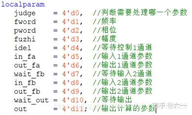

因为幅度、频率以及相位在计算的时候需要分成很多个状态,所以在CTRL模块也用到了状态机进行了设计,在CTRL模块中也是用到了三段式状态机。如图11所示为CTRL模块的状态机的各个状态。
图11 CTRL模块状态机的各个状态

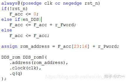

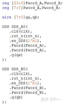

DDS控制模块

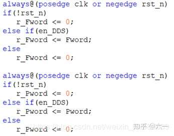

DDS控制模块的设计就是参考图1来进行设计。由图1可以看出,DDS 主要由相位累加器、同步寄存器、波形数据表构成。根据设计需求,如图13所示为Fword和Pword 的同步寄存器,图14为相位累加器也就是输出ROM地址。
图13 同步寄存器
图14 相位累积器ROM地址

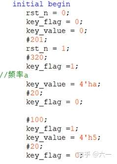

首先对矩阵键盘进行仿真验证,如图16所示为对矩阵键盘的仿真程序,其中对于矩阵的键盘仿真专门写了一个模块,如图17所示为矩阵键盘的仿真数据图。
图16 矩阵键盘模块仿真程序
图17 矩阵键盘模块仿真数据

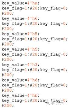

然后对矩阵键盘的键值控制模块进行仿真,矩阵键盘的控制模块的目的是为了使频率控制字以及相位控制字还有幅度的输出给DDS模块使用,如图18所示为键值控制模块的程序,图19为仿真数据。
图18 键值控制模块仿真程序
图19键值控制模块仿真波形数据

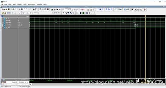

然后对所设计的DDS双通道波形数据系统进行了ModelSim仿真,仿真分为了两部分,一部分是专门针对DDS模块进行仿真,还有一部分是对整个设计进行仿真,加入了按键。首先对DDS模块进行了仿真,仿真设计程序以及仿真结果如图20和21所示。
图20 DDS模块仿真程序
图21 DDS模块仿真波形数据
从仿真结果可以看出,通过在仿真脚本文件中设置了频率和相位这两个参数,仿真出来的波形数据可以完好的展现出来。然后就加入了按键部分,通过模拟按键来进行整个顶层文件的仿真设计。

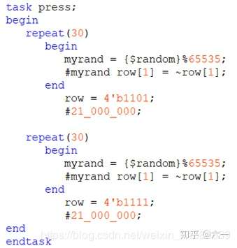

如图22所示为顶层仿真的程序设计,图23所示为顶层仿真的结果。
图22 仿真文件中模拟按键的键值
图23 顶层仿真结果

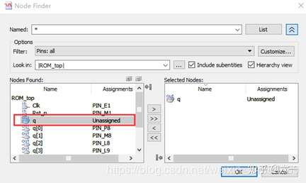

本次设计不但有仿真而且也搭配了硬件电路进行仿真验证。所采用的芯片为EP4CE6E22C8,并搭配了矩阵键盘,如图24所示为系统的硬件系统。
图24 系统硬件系统

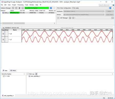

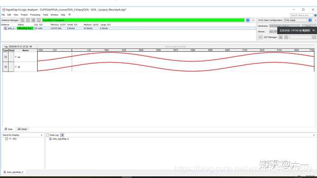

系统在结果验证时也采用了SignalTap II来抓取双通道DDS输出的正弦波形数据。SignaTap II 逻辑分析仪,用于辅助设计调试过程,提供了用户设计全速运行在FPGA 芯片上时不使用外部I/O 引脚就能检查内部信号状态的解决方案。其与传统的外部物理逻辑分析仪类似,可以在不使用硬件测试设备的前提下,调试正常操作期间的FPGA 设计。如图25为SignalTap II配置时钟。
图25 SignalTap II配置时钟

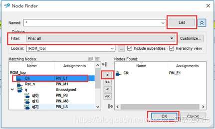

如图26为配置数据输出引脚。
图26 SignalTap II配置数据输出

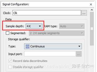

如图27所示为配置存储深度。
图27 SignalTap II配置数据存储深度
SignaTap II 逻辑分析仪相当于示波器可以观察数据,在这里实验验证除了通过硬件键盘可以输出幅频相,也可以通过ISSP的源来进行这几个参数的输入。为了更便捷地进行板级调试,Qusrtus Prime 自带的的In system sources and probes editor(ISSP)调试工具,测试过程中可以只用其提供的源,通过In system sources and probes editor(ISSP)调试工具提供的源来设置幅频相这三个参数,如图28所示为使用In system sources and probes editor(ISSP)调试工具来进行设置两个通道的频率和相位数据。
图28 ISSP的源使用
如图29所示为SignalTap II逻辑分析仪抓取的双通道DDS输出的数据。
图29 SignalTap II抓取ISSP设置的波形数据

图31 SignalTap II抓取按键设置的波形数据
通过按键可以设置两个DDS信号发生器通道所输出的正弦信号的频率以及相位,如图32所示为通过按键的键值来设置两个通道的幅度、频率和相位的参数。
图32 SignalTap II抓取按键设置的波形数据
到这里双通道幅频相可调DDS 信号发生器的实验验证就完成了,分别通过ModelSim仿真、ISSP设置参数通过SignalTap II抓取按键设置的波形数据以及最后上板验证,直接通过按键来设置幅度、频率和相位参数来用SignalTap II抓取按键设置的波形数据。

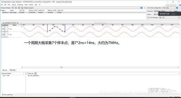

正弦信号输出的最大频率问题和一个周期有多少个采样点被输出有很大关系,为了不使波形失真,输出7个采样点的话大致不会使波形失真。7个采样点就是72ns=14ns(本次设计系统时钟最高可以跑到90多M,如图15时序约束所示,通过优化程序也可以更高,这里默认硬件外设50MHz频率)。也就是大约7MHz频率。
如图33所示为本次实验通过按键设置运行在7MHz频率下,每个周期采样了7个采样点。
图33 7MHz频率下
大约采集了7个采样点,波形不会失真,如果再提高频率每个周期采集到的采样点就会更少,就会失真,所以是8位ROM查找(系统时钟50MHz)条件下,系统最高可以跑到7MHz。

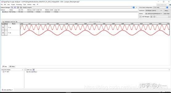

最低运行频率一个取决因素是根据系统时钟,还有一个是根据频率控制字位数。例如本次设计是24位的频率控制字,如果在50MHz系统时钟下,则系统输出波形数据最低运行频率为50MHz/(2^24)=2.98Hz。如图34所示为10KHz下的波形,因为再低的话FPGA资源有限,不能将完整的波形存储显示,因此用10KHz来进行显示。
图34 10KHz频率下
