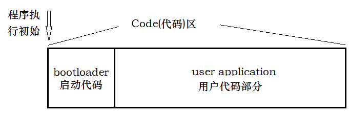

而IAP却能很好的解决掉这个难题,一片STM32芯片的Code(代码)区内一般只有一个用户程序。而IAP方案则是将代码区划分为两部分,两部分区域各存放一个程序,一个叫bootloader(引导加载程序),另一个较user application(用户应用程序)。bootloader在出厂时就固定下来了,在需要变更user application时只需要通过触发bootloader对userapplication的擦除和重新写入即可完成用户应用的更换。如图1-1所示
图 1-1
在程序执行初始进入bootloader,在bootloader里面检测条件是否被触发(可通过按键是否被按下、串口是否接收到特定的数据、U盘是否插入等等),如果有则进行对user application进行擦除和重新写入操作,如果没有则直接跳转到user application执行应用;如果有则进行擦除用户代码并重新写入新的用户代码。

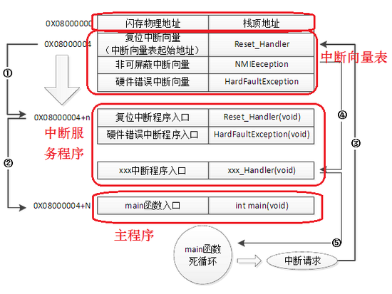

STM32F103ZET6的启动方式有三种:内置FLASH启动、内置SRAM启动、系统存储器ROM启动,通过BOOT0和BOOT1引脚的设置可以选择从哪中方式启动,这里选择内置的FLASH启动。其FLASH的地址为0x08000000—0x0807ffff,共512KB,这些都能从芯片数据手册中直接得到。而这里首要的一个问题是中断的问题。正常情况下发生中断的过程为:发生中断(中断请求)à到中断向量表查找中断函数入口地址à跳转到中断函数à执行中断函数à中断返回。也就是说在STM32的内置的Flash中有一个中断向量表来存放各个中断服务函数的入口地址,内置Flash的分配情况大致如下图2-1。
图2-1
在只有一个程序的情况下,程序执行的走向应该如图2-2所示(借用网友的原图)。
图2-2

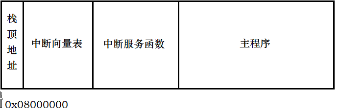

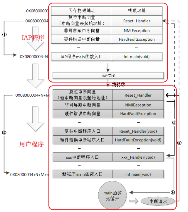

STM32F10x有一个中断向量表,这个中断向量表存放在代码开始部分的后4个字节处(即0x08000004),代码开始的4个字节存放的是堆栈栈顶的地址,当发生中断后程序通过查找该表得到相应的中断服务程序入口地址,然后再跳到相应的中断服务程序中执行。上电后从0x08000004处取出复位中断向量的地址,然后跳转到复位中断程序的入口(标号①所示),执行结束后跳转到main函数中(标号②所示)。在执行main函数的过程中发生中断,则STM32强制将PC指针指回中断向量表处(标号③所示),从中断向量表中找到相应的中断函数入口地址,跳转到相应的中断服务函数(标号④所示),执行完中断函数后再返回到main函数中来(标号⑤所示)。
若在STM32F103x中使用IAP方案,则内置的Flash分配情况大致如下图2-3。
图2-3

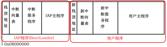

在内置的Flash里面添加一个BootLoader程序,BootLoader程序和userapplication各有一个中断向量表,假设BootLoader程序占用的空间为N+M字节,则程序的走向应该如图2-2所示(借用网友的原图并做改动,其中虚线部分为原图步骤④⑤的走向,本人改为指向灰色部分)。
图2-2
上电初始程序依然从0x08000004处取出复位中断向量地址,执行复位中断函数后跳转到IAP的main(标号①所示),在IAP的main函数执行完成后强制跳转到0x08000004+N+M处(标号②所示),最后跳转到新的main函数中来(标号③所示),当发生中断请求后,程序跳转到新的中断向量表中取出新的中断函数入口地址,再跳转到新的中断服务函数中执行(标号④⑤所示),执行完中断函数后再返回到main函数中来(标号⑥所示)。
对于步骤④⑤,网友认为是:“在main执行的过程中,如果CPU得到一个中断请求,PC指针仍强制跳转到地址0x08000004中断向量表处,而不是新的中断向量表,如图标号④所示,程序再根据我们设置的中断向量表偏移量,跳转到对应中断源新的中断服务程序中,如图标号⑤所示”。我对此的理解是:“当发生中断后,程序从0x08000004(旧)处的中断向量表中得到相应的中断服务函数入口地址,继而跳转到相应的中断服务程序”。但是旧的中断向量列表里边存放的是IAP程序中断函数的入口地址,它是如何得到user程序中断函数的入口地址呢?所以我觉得此种说法是错误的。“当发生中断时PC指针强制会跳转到0x08000004处”这种说法并没有错,只是忽略了后续的一些知识要点而导致这个说法出现矛盾。
对于步骤④⑤我认为的是,在main函数的执行过程中,如果CPU得到一个中断请求,PC指针本来应该跳转到0x08000004处的中断向量表,由于我们设置了中断向量表偏移量为N+M,因此PC指针被强制跳转到0x08000004+N+M处的中断向量表中得到相应的中断函数地址(待求证),再跳转到相应新的中断服务函数,执行结束后返回到main函数中来。

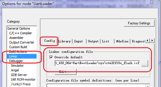

①在固件库目录STM32F10x_StdPeriph_Lib_V3.5.0ProjectSTM32F10x_StdPeriph_TemplateEWARM下找到一个stm32f10x_flash.icf文件,将其复制到工程目录中来,在打开IAR工程,将配置文件添加到工程中,如下图3-2所示
图3-1
②在工程中打开stm32f10x_flash.icf该文件,修改两个参数即可改变代码存放的地址空间,图下图3-2所示。

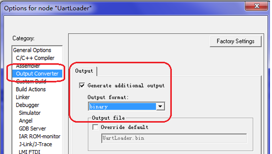

在IAR软件环境中打开一个用户工程,先设置好中断向量表偏移和代码存放的地址空间后(前面已介绍过这两种方法)。设置工程如下图3-3所示,确认后重新编译工程,在工程的DebugExe目录下会相应生成一个xxx.bin文件,这就是所需要的代码文件。
