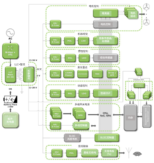

工业自动化简单说来指从人力制造转向机器人制造,涉及信息物理系统(CPS)、物联网(IoT)/工业物联网(IIoT)、云计算(Cloud Computing)和人工智能(AI)等多种技术,可实现经济增长和利润最大化,提高生产效率,并避免人力在执行某些任务时的安全隐患。安森美半导体为工业自动化提供全面的高能效创新的半导体方案。其中,机器人半导体方案构建框图如图1所示。
image.png?imageView2/2/w/550
图1:工业自动化-机器人半导体方案构建框图

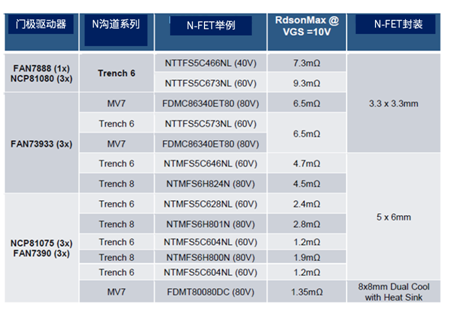

设计人员可采用安森美半导体的无刷直流电机(BLDC)控制器实现BLDC电机控制,如高性能第二代单电机控制器MC33035、NCV33035和MC33033 , 或也可采用MC33039进行速度闭环控制。 对于配套的功率器件,安森美半导体提供Power Trench N沟道MOSFET系列,雪崩击穿电压范围从40 V至150 V甚至更高,具体取决于应用。
使用一个专用的逆变器网络来驱动通用臂制动器和末端执行器的BLDC相绕组,这个逆变器系统包含高达150 V耐压 的Power Trench功率器件。 下表列出了安森美半导体的Trench系列分立器件的一些成员,以及推荐的三相门极(预)驱动器:
为了将瞬态大电流和大电压分别反馈到对噪声更敏感的低压微处理器上,可能需要数字隔离器;同时根据电源架构,也可能需要隔离驱动IC。

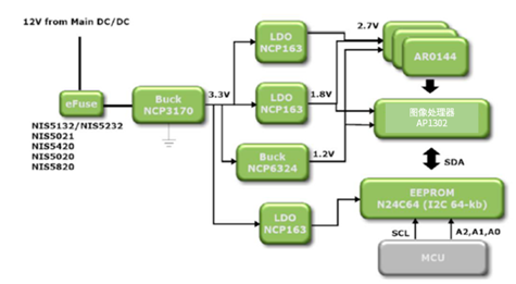

如下图所示的方案中,1/4英寸、100万像素的AR0144 CMOS图像传感器采用最佳的第三代全局快门技术,极其适用于机器视觉应用。使用超低噪声和纹波的NCP163为AR0144提供电源, 让AR0144在微光下也可以得到清晰的图像。
NCP3170同步整流Buck提供主电源输出,用于负载点 (POL) 供电 ,该降压稳压器具有3.3V/3A 的输出能力,可为安森美半导体的其它下游器件提供充足的电能,NCP3170也具有热关断和输出短路等一些关键特性。 在DC BUS 上也可以使用电子保险丝(e-Fuse)来抑制电压/电流浪涌和解决多路电源的时序问题。
图2:工业自动化-机器人之机器视觉半导体块
