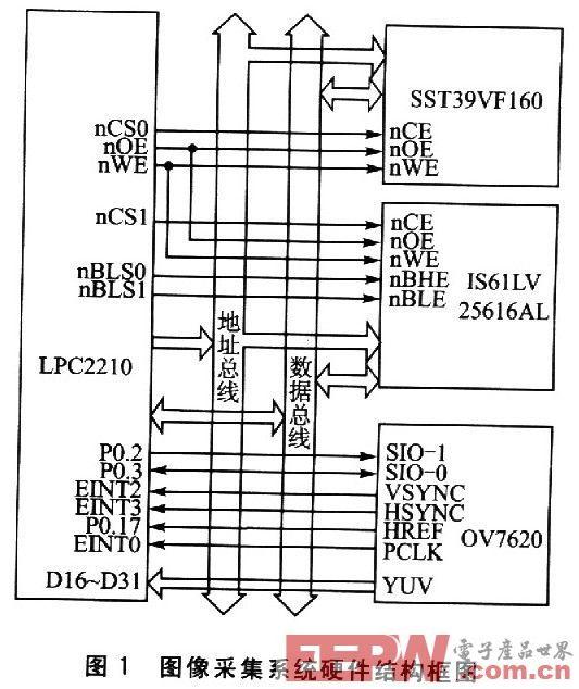

简介:利用ARM7(LPC2210)与CMOS感光芯片(OV7620)实现了一个紧凑型圈像采集、处理系统;通过夸理利用LPC2210数据总线的工作方式,有效地消除了OV7620对系统数据总线的干扰。SCCB控制,图像数据的采集、处理以及传输都由一片LPC22lO完成,特别适合于对功耗、体积要求较严格的嵌入式应用。
0V7620是一种CMOS图像传感器,它被广泛应用在网络摄像头、摄像手机等产品中。由它组成的图像采集系统,比较常见的设计方法为OV7620搭配OV5ll+或CPLD/FPGA。OV511+或CPLD/FPGA采集的图像数据通过USB总线或双端口RAM输出到PC或 MCU(ARM、DSP等),由PC或MCU对图像数据进行进一步的处理。本文所设计的图像采集系统仅用一个ARM芯片就实现了OV7620的功能控制、时序同步、数据采集与处理等功能,系统结构紧凑、实用。
1 硬件结构
OV7620是CMOS彩色/黑白图像传感器。它支持连续和隔行两种扫描方式,VGA与QVGA两种图像格式;最高像素为664492,帧速率为30fp8;数据格式包括YUV、YCrCb、RGB三种,能够满足一般图像采集系统的要求。
OV7620内部可编程功能寄存器的设置有上电模式和SCCB编程模式。本系统采用SCCB编程模式,连续扫描,16位RGB数据输出。系统硬件结构框图如图1所示。
一种基于ARM的紧凑型图像采集系统设计
ARM芯片选用具有ARM7TDMI内核的LPC2210,通过LPC2210的GPIO模拟SCCB总线协议,控制OV7620的功能寄存器。使用LPC2210的3个中断引脚引入OV7620的图像输出同步信号VSYNC、HSYNC、PCLK,以中断方式同步图像数据输出。OV7620 的YUV通道输出的16位并行数据通过LPC2210的高16位数据线接入。SST39VF160和IS61LV25616AL为扩展的Flash和 SRAM,分别用作程序存储器和数据存储器。

OV7620有4个同步信号:VSYNC(垂直同步信号)、FODD(奇数场同步信号)、HSYNC(水平同步信号)和PCLK(像素同步信号)。当采用连续扫描方式时,只使用VSYNC和HSYNC、PCLK三个同步信号,如图l所示。时为检测OV7620扫描窗口的有效大小,还引入了 HREF水平参考信号。
LPC2210的3个外部中断引脚分别作为3个同步信号的输入,相应的中断服务程序分别为Vsync_IRQ()、Hsync_IRQ()和 Pclk_IRQ()。在内存中定义一个二维数组存储图像数据,一维用变量y表示,用于水平同步信号计数;二维用变量x表示,用于像素同步信号计数。图像采集的基本流程为:当用SCCB初始化好OV7620后,使能VSYNC对应的中断,在Vsync_IRQ()中断服务程序中判断是否已取得一帧数据。若是,则在主程序的循环体中进行数据处理;若不是,则使能HSYNC对应的中断,并将y置为O。在Hsync_IRQ()中断服务程序中,判断HREF的有效电平,若有效,则y加1,x置为O,并使能PCLK对应的中断。在Pclk_IRQ()中断服务程序中,判断HREF的有效电平,若有效,则z增加,同时采集一个像素点的图像数据。

当OV7620工作于主设备方式时,它的YUV通道将连续不断地向总线上输出数据。如果将OV7620的 YUV通道直接接在LPC2210的DO~D15数据总线上,则会干扰数据总线,使LPC2210不能正常运行;如果使用74HC244等隔离,分时使用数据总线的方法,则会大大降低系统的运行速度,使得LPC2210不能及时取走总线上的数据,造成图像数据不完整。由于LPC2210的数据总线宽度为 32位,而Flash和SRAM仅占用了低16位数据线D0~D15,困此可以采用图l中的方法,将空闲的高16位数据线D16~D31设为GPIO,用于采集OV7620输出的16位图像数据。

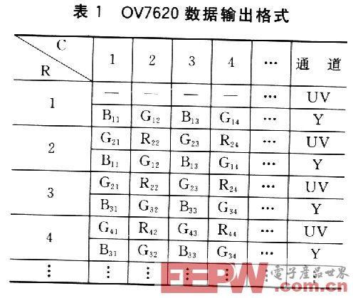

2.5 图像数据的恢复
OV7620采用16位输出方式时,Y通道和UV通道的数据输出格式如表l所列。从表l中可以看出,每一行Y通道和UV通道交替输出上一行的重复数据和本行的新数据。而在一行之内,B数据只在奇数列出现,R数据只在偶数列出现。
一种基于ARM的紧凑型图像采集系统设计
下面以一个55的像素点阵为例,详细介绍图像数据的恢复。
首先定义一个515的字节型数组,在Pclk_IRQ()中断服务程序中读取55个像素点的图像数据;然后对图像数据进行插值,奇数点则在数组的连续3个字节中存入B、G、0,偶数点则存入O、G、R;最后对当前行的每一个字节与下一行对应列的每一个字节求平均值,即可算出当前行的RGB值。而在每一行内,奇数点的R数据和偶数点的B数据可通过分别对其两侧的2个点的R和B数据求平均值得到。
