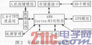

车载终端包含微控制器MCU、GPS模块、GPRS模块和RFID模块以及供电电源部分。
2.1.1 车载终端处理器设计分析
STM32F103RBT6是物流追踪系统车载终端的MPU和软件运行的平台,STM32F103是32位标准RISC嵌入式微处理器,该类处理器工作频率为72 MHz,内置128 kB的FLASH存储器和20 kB的SRAM,存储器支持CF卡、SRAM、PSRAM、NOR和NAND存储器,内嵌串行单线JTAG调试接口,内嵌跟踪模块(ETM),可以提供芯片运行时清晰的指令运行与数据流动的信息,拥有睡眠,停机,待机模式3种低功耗模式。该信息采集终端配置了u—Blox公司的NEO—5Q高性能GPS芯片、RFID读写器部分、西门子公司的GPRS模块MC52i、液晶显示部分和SD卡等。
物流车接到运输任务后就通过车载终端的人机界面和按键启动车载终端并于监管平台连接,进行登记。在装载过程中读取所有物品标签并与监管平台进行校对。然后在运输过程中与监管平台不断进行通信传输平台需要的信息。物流追踪车载终端的结构组成如图2所示。

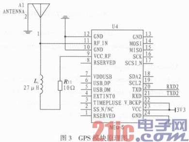

2.1.2 GPS模块设计分析
为了满足高精度定位的要求,物流追踪车载终端采用NEO-5Q GPS模块接受定位信息。由瑞士u—Blox公司推出的采用最新的第五代定位引擎u—Blox 5,该模组具有50个通道的u—Blox引擎,100多万个有效相关器,能够同步追踪GPS和Galileo的导航卫星信号,热启动和辅助启动首次定位时间小于1秒。同时支持AssistNow Online和AssistNow Office等A—GPS功能。
该GPS芯片工作电压的范围为2.7~3.6 V,在实际设计中采用AMS117—3.3为其提供3.3 V稳定电源。其定位数据支持NMEA-0183协议和UBX二进制。如图3所示为GPS模块电路原理图。
基于RFID、GPS、GPRS的物流追踪系统的研制
NEO-5Q的TXD引脚和RXD引脚分和STM32F103RBT6的RXD2和TXD2连接在一起。该模块支持UART、USB、I2C和SPI接口的数据输入输出,其中UART默认波特率为9 600,8位数据位,无奇偶校验位。NEO-5Q能够提供达4 Hz的定位跟新速率,其定位跟新速率和定位数据输出格式均可使用软件进行设置。在本设计考虑到实用性和低功耗的原则,设置其定位跟新速率为1 Hz,输出协议为NMEA-0183,输出格式为GPRMC(建议使用最小GPS定位信息)。GPS芯片在搜索到有效卫星情况下,还能够为系统提供精确地授时服务。

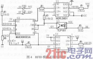

2.1.4 RFID模块设计分析
RFID模块主要是采用通道式读写器和电子标签通信的方式,检查电子标签的变动信息,将电子标签的变动信息传输到CPU,进行数据分析处理后通过GPRS模块将需要传送的信息传送到监管平台。
RFID标签,也称智能标签,由于其一系列优点,正得到越来越广泛的应用。通常是由印刷层、芯片层与底层构成。芯片层在印刷层与底层之间,是标签的核心部分,芯片层不能承受印刷压力,因此通常的做法是先印好印刷层,做好底层,再与芯片层复合。智能标签是一种非接触式的自动识别技术,识别工作无须人工干预。它通过射频信号自动识别目标对象并获取相关数据,与条形码相比,智能标签是可擦写的,非接触性的,可同时读取,数据存储容量大,且包含的是单个产品的信息。按照频率划分,包括125 kHz、13.56MHz、9.15MHz、2.45 GHz、5.8 GHz。本系统采用的是一种无源RFID H4006芯片。其基本性能如下:工作频率范围为10~15兆赫兹,通常选用13.56 MHz来进行身份识别。片内有一个64位可编程存储器,可用于存储相关信息。H4006的信息传输方式采用负载调制,编码为密勒码,数据传输速率为26 484波特(亦可为其他速率,但需预先选定)。由于H4006内含谐振电路和电源滤波电容,因而使用更方便。H4006在无线方式下为只读存贮卡,其编程采用在线编程方式。
RFID模块中另一个重要的部分是高频多通道读写器,本系统选用的是捷通的四通道高频读写器,该读写器能够一次识读200个标签,将该读写器装载物流车厢顶部即可,通过485总线的方式与控制器相连接。RFID模块的连接电路图如图4所示。

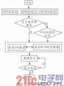

该系统的软件部分主要由上位机软件和车载物流终端两部分组成。在此详细介绍车载物流终端的软件设计。
物流车载终端设备在开机后进行初始化,初始化包括GPS初始化、GPRS初始化、RFID初始化3个部分,初始化正常后进入while循环等待上位机的中断请求,当上位机出现中断请求时,控制器采集GPS模块和RFID的数据,通过GPRS模块上传到上位机平台,上位机平台对采集来的数据进行分析处理,检查是否出现异常变动情况。当上位机没有中断请求时,车载中断控制器进行计时等待,等到规定时间后自动采集GPS模块的地理位置信息和RFID的标签信息,将采集到的信息上传到上位机平台。物流车载中断的主程序流程图如图5所示。
