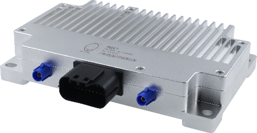

为了更好地满足自动驾驶领域对定位的高标准、严要求,在2021上海车展上,国内领先的组合定位技术供应商导远电子宣布推出高精度地图盒子。该产品通过融合IMU、RTK、车速、ADAS相机、高精地图数据等,可以实现车道级定位,并提供2km预见性巡航能力,为高级辅助驾驶系统提供决策依据,助力L2+自动驾驶功能的研发。

在刚刚开幕的2021上海车展上,导远电子再次迎来重大突破——正式推出了其第一代高精度地图盒子。据悉,相较于此前推出的高精度定位解决方案,此次导远电子新推出的高精度地图盒子在以往融合了MEMS高精度惯性导航数据、高精度卫星定位数据等的基础上,进一步加入了ADAS 摄像头数据、高精度地图等的感知数据,可实现95%置信度下横向误差小于0.2米,纵向误差小于2米,为L2+高速领航驾驶、AVP自动代客泊车、PCC商用车预见性巡航及众包地图采集和构建等提供精准的参考。
特别是通过新加入的高精地图与高精度定位的匹配,可以帮助自动驾驶汽车获得超普通车载传感器探测距离的感知能力,拓展多种复杂功能场景ODD。即便在GNSS和车道线检测均不能使用的情况下,导远电子高精度地图盒子依旧能够使车辆保持至少400m 车道内自动驾驶,并能满足功能安全的要求。据导远电子介绍,该产品的高清地图数据已覆盖全国高速和城市快速路段。
