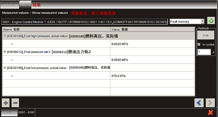

图4是接上地线,消除DTC后的数据流。该读数是正确的,并且燃油压力能对发动机加速做出相应的反应。

  • 绿色波形来自B2传感器G624的信号线,ODIS上的MVB显示了两个油轨上的真实燃油压力。
  • DTC可以消除了,并且在点火循环和多次发动机启动/停止循环后不会重新出现。

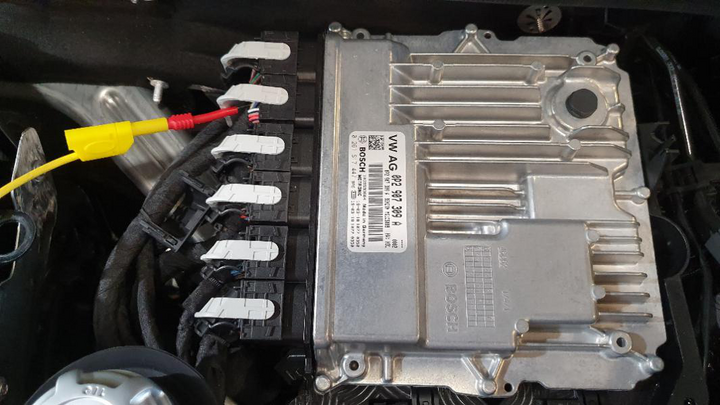

  • 发动机ECU已被更换,从而纠正了故障。动机故障灯没有亮,并且ECU故障存储器中没有记录DTC,这一切都多亏了Pico示波器。
  • 图5-图8是我们如何将Pico示波器连接到传感器和ECU的图片,看起来很杂乱,但这是实际诊断时的现场情况。
