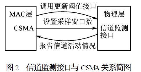

从接口上看,物理层的信道监测只是提供给MAC层的CSMA协议一个探测信道的接口。为了设计一个灵活的信道探测接口给上层,就必须给上层一些调整的接口,例如可以让上层来设定具体某次监测的采样次数,这样上层就可以根据不同的实际情况来设定采样数。
图2为物理层信道监测提供的接口与MAC层CSMA的关系简图。

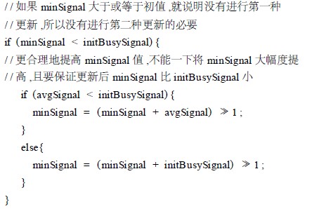

第二种情况是对第一种情况的补充。在做了第一种情况的修改后,如果长时间内监测到的都是信道繁忙(如载波监听几次回退后都返回繁忙),那么就可能是minSig2nal的值设置得太低,因此要适当调高该值,以避免使用第一种更新方式后由于设置的minSignal值太低而导致不能使用信道的情况。该情况提供一个接口由上层(MAC层)来调用更新。更新需要借助统计量avgSignal,更新的伪代码如下(其中initBusySingal指的是minSignal的最初值):
initBusySignal的选择将在后面介绍,它的选择对更新机制尤为重要。因为minSignal的更新机制建立的基础就是initBusySignal非常接近实际临界值。initBusySignal本身也是经过大量测试后选择的一个信道活动最小强度值,而它肯定会大于(最小等于)实际的临界值,所以min2Signal更新后应该比initBusySignal小才对。

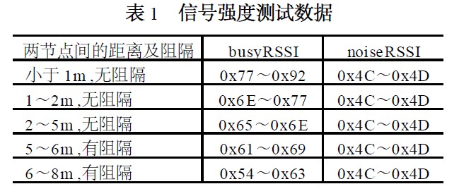

信号强度阈值的初始值必须根据实际测试岀的大量强度值来设定,如果设置失误,将导致信道状态判断不准确。本文假设两个初值分别是initNoiseSignal和init2BusySignal。下面给出部分测试强度的数据,如表1所列。
测试时使用两个节点,且两个节点都是使用新电池(即电源充沛)。表中,“阻隔”指的是一堵大约10cm厚的墙。
在双方节点能通信的前提下,本文测到的busyRSSI的最小值为0x54。根据上一小节的论述,initBusySignal的值可以略高,但因为该值是在电量充足且有阻隔的情况下测试岀的最小强调值,因此可以直接取为busyRSSI的最小值,即initBusySignal的值设置为0x54。对于init2NoiseSignal的取值,从表1可以看出,检测到的RSSI值非常稳定,信道空闲时噪声强度幅度不大,因此取值比0x4D略大就可以了。本文中initNoiseSignal取值为0x4E。
