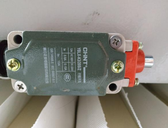

再说下无源接点和有源接点的区分;无源接点俗称干接点或者是无源开关,干接点是一种电气开关,具有闭合断开两种状态。两个接点之间没有极性可以互换。例如经常用的限位开关、行程开关、脚踏开关。旋转主令开关干簧管等。

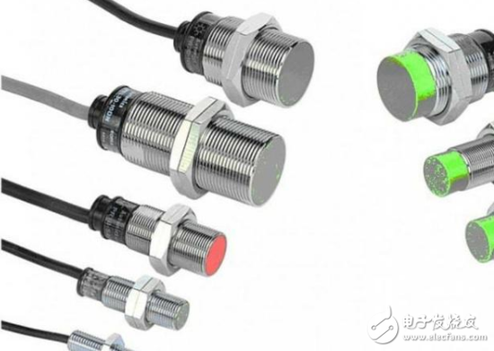

有源接点呢,俗称湿接点或者有源开关,具有通电和断点两种状态。两个接点之间有极性不能接反。工业控制中常用的有源接点供电电压一般是DC24V、AC220V或者是AC380的。例如接近开关、光电开关等。在工业控制中,因为无源接点无极性限制,其使用范围多于有源接点。干接点有几个优点,例如干接入容易,接口好统一。处理干接点开关量数量多等。
