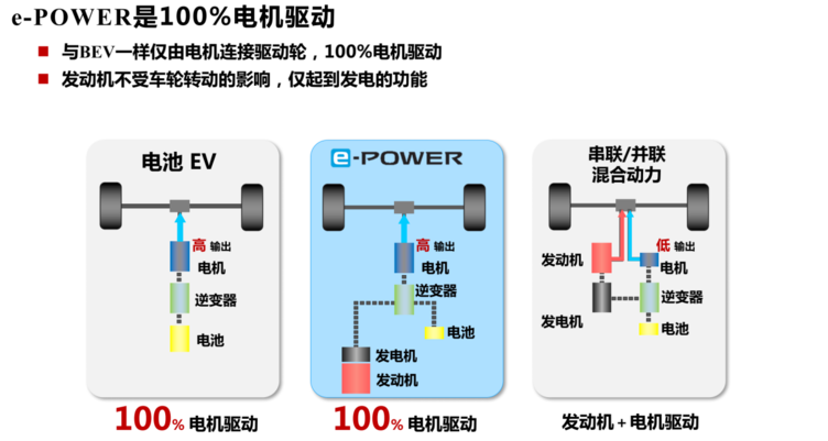

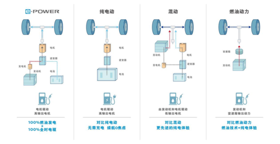

目前市面上常见的动力有纯燃油、混合动力以及纯电动三种,而e-POWER则是将日产成熟的燃油技术与先进的电驱技术进行了创新性地融合,在带来更为先进的100%全时电驱体验的同时,也没有续航里程的焦虑。
在结构上,日产e-POWER这套前所未有的融合动力技术原理看似简约但并不简单。
整个过程中发动机都不参与动力的输出,首先发动机会通过汽油燃烧做功,将动能转化为电能给电池组充电,之后经逆变器抵达驱动电机,最后再由驱动电机输出动力传递到车轮。虽然是完全的电驱动车,e-POWER却无须从充电桩获得电能。能够自行完成发电、充电、驱动的动力闭环,是“不用充电的电动车”,或者说是“自行发电的电动车”,做到彻底消除了电动车的里程恐惧。

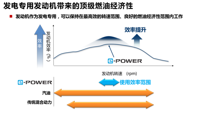

首先是将内燃机的动能转化为电能给电池组充电。在这个环节想要达到节油高效,只有提高发动机的热效率,而日产e-POWER动力技术采用的内燃机,最高热效率可达50%。

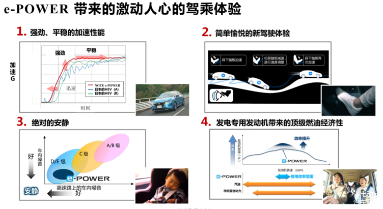

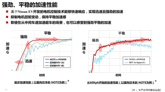

日产e-POWER虽然配备了汽油发动机,但却完全依靠电机驱动,所以几乎有着纯电动车型上的所有优点,例如静谧、平顺、高效等。e-POWER有着精准电机扭矩控制,再加上e-POWER所搭载的峰值扭矩可以达到500牛·米高的性能电机,使得加速过程会强劲顺滑,让驾驶者无论是起步、超车还是并线都更加轻松自信。由于发动机全程不参与直接驱动,且运转的时间相比传统HEV减少50%,再加上高效低振电机,为驾乘人员提供了耳语级静谧体验。
而相比无限接近电动车驾驶乐趣的卓越体验,日产e-POWER更有着电动车无法比拟的加油便捷优势。e-POWER不需要充电,只需加油即可,毕竟现阶段充电桩数量、充电效率还都无法与汽车加油的便捷相比较,日产e-POWER的出现则从根本避免了充电的不便,为消费者带来更加便捷的体验。
日产e-POWER最大的优势还是在于超低的油耗表现。自从人类发明内燃机之后,就在攀升热效率的路上一去不复返,经过百年的尝试,也只走到了现在较为合理的40%左右,而此次日产e-POWER发布的新款发动机热效率达到了46%,还通过“余热回收技术”获得了4%的回收热量,综合热效率达到50%,说是内燃机在本世纪的顶峰也不足为过。也正是有超高热效率的发动机以及出色的能量管理系统,日本本土测试这套动力系统百公里油耗低至2.67L。
