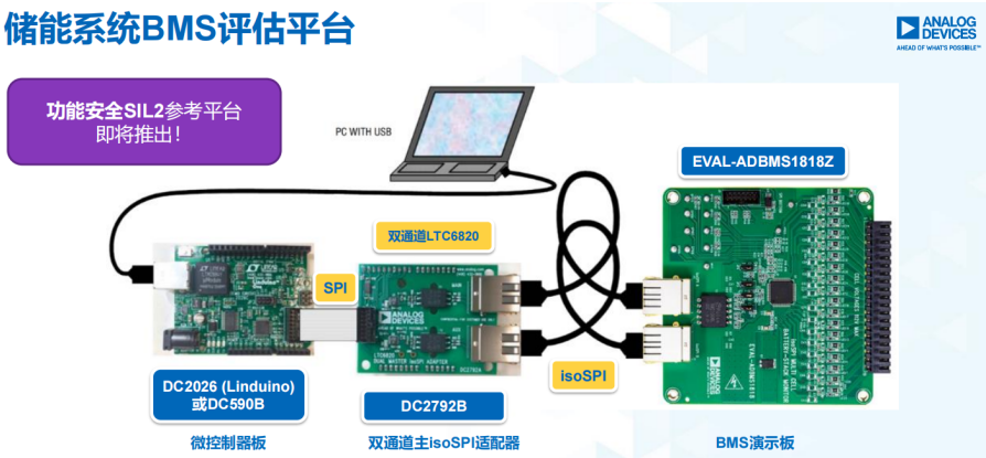

目前,ADI针对储能系统主要提供的产品是电池管理芯片。一直以来ADI的电池管理在电动汽车BMS领域的产品都广受好评,此次ADI也是针对储能的特点,基于汽车BMS的knowhow,打造出符合中国市场的储能BMS芯片。2021年1月,ADI宣布发布和量产一款18通道3毫伏精度的BMS电池管理芯片ADBMS1818,使整个系统可以更加精确地测量电池,并更好地进行充放电管理或预测性维护。
“储能系统当中普遍使用的电池化学材料为磷酸铁锂,它对整个电池测量精度的要求会比其他电池化学材料的要求更高。我们同行业头部客户进行过产品评估,采用ADI的BMS芯片,可以提升10%-15%的电池可用电量,从而整个系统的效率更高。”王星炜介绍道。
就在不久前,北京的一处储能电站起火及爆炸,并造成了人员伤亡,因此储能系统的安全性也越来越得到重视。王星炜表示,ADI一直专注于电池的安全性,在2020年1月,ADI同中国电动汽车百人会联合成立了电池全生命周期的联合创新中心,共同致力于通过行业规范实现更加安全、有效地使用电池系统。
王星炜说道:“汽车动力电池有国标规范的5分钟预警提示功能,ADI也有相应的BMS芯片。储能系统有不同需求,整个行业也正在规范相应的标准。”目前ADI开发了符合工业功能安全SIL2等级的参考设计,帮助产业提高储能领域的安全解决方案。
image.png?imageView2/2/w/550
该系统还包括了ADI的高压隔离驱动芯片,可防护在大功率下对电网的冲击。
