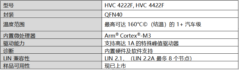

主要数据
image.png?imageView2/2/w/550
