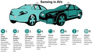

自动驾驶汽车常用的八种传感器
