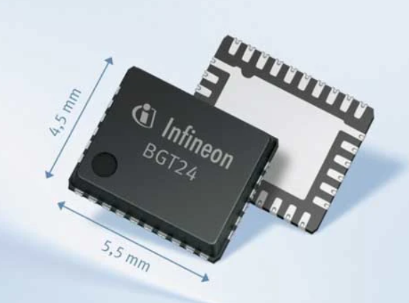

面向24 GHz ISM频段系统的汽车雷达高度集成IC,比如英飞凌的BGT24A系列ADAS雷达收发器和接收器IC。
BGT24A系列的成员包括BGT24ATR11,这是一种具有一个发送通道和一个接收通道的24 GHz雷达收发器。 BGT24ATR12具有一个发送通道和两个接收通道; BGT24AR2和BGT24AR4分别具有两个和四个接收通道; BGT24AT2具有两个发送通道,可以添加到任一收发器中,以增强态势感知能力。这些IC采用VQFN封装(图2),轻松安装在PCB上。
image.png?imageView2/2/w/550
2. BGT24A系列的24 GHz雷达传感器是MMIC收发器,具有不同的发射器和接收器组合。 (由英飞凌科技提供)
BGT24ATR11具有单个接收和发送通道的MMIC收发器,设计用于24.00至24.25 GHz的频率。它通过了AEC-Q100认证,并且已在许多工业和医疗中应用。MMIC基于0.18μm 双极SiG工艺,具有200 GHz的上限频率,以低噪声,24 GHz压控振荡器(VCO)为中心。VCO的相位噪声从载波偏移100 kHz时为-85 dBc / Hz。
MMIC收发器包含一个具有1.5 GHz和23 kHz输出的可切换预分频器。它还提供通常为0 dBm的24 GHz本地振荡器(LO)输出信号,以驱动其他功能。 MMIC的发射部分会向天线产生+9 dBm的典型功率;输出功率可以控制在3到9 dB之间。
发射器具有雷达使用所需的快速开/关切换功能,通常为500 ns,并在关闭模式下将杂散输出控制在-30 dBm或更低。零差型接收机支持许多不同的24 GHz ADAS雷达系统配置,其中频(dc)范围从dc到10 MHz。 24 GHz雷达收发器采用符合RoHS的紧凑型VQFN封装提供,并且仅通过+3.3 V直流电源消耗500 mW的功率。

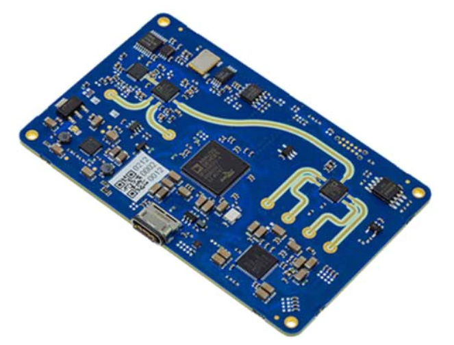

长期的IC供应商ADI公司为商业和工业安全系统提供24 GHz IC,这些系统也可用于ADAS雷达。与许多半导体供应商一样,该公司也提供评估板来简化雷达芯片的初始测试。
EV-TINYRAD24G雷达评估模块和EV-RADAR-MMIC2评估板上安装了ADF5901 24-GHz发送IC和ADF5904 24-GHz接收IC以及ADF4159锁相环(PLL)IC。 IC可以一起与不同的mmWave天线工作。评估模块(图3)配备了具有多输入多输出(MIMO)配置的相控阵天线,该相控阵天线允许使用阵列中的多个小天线元件来形成天线辐射图,以进行发射和接收功能。
3.为了便于评估,将单独的24 GHz发送和接收IC安装在紧凑型EV-TINYRAD24G PCB上。 (由Analog Devices提供)
这些高度集成的设备在5×5 mm LFCSF小型封装中实现了有效的雷达功能。例如,ADF5901通过板载功率放大器和24 GHz VCO提供双24 GHz雷达发射通道。 VCO还为其他接收器功能提供LO信号。该IC包含各种数字电路,例如辅助模数转换器(ADC),以及每个发射通道的温度传感器和功率控制电路。一个简单的四线接口控制所有片上寄存器。

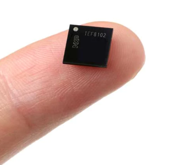

恩智浦半导体的TEF8102 ADAS雷达收发器MMIC(图4)是在公司的20纳米RF CMOS工艺上制造的。MMIC包含三个具有二进制控制和输出电平稳定功能的发送通道,以及四个接收通道。每个接收通道都有一个专用的12位ADC。板载波形发生器在76至78 GHz范围内实现+12 dBm的典型发射功率,在78至81 GHz范围内实现+13 dBm的典型发射功率。 FMCW收发器的四个接收通道可提供串行输出数据,这得益于波形发生器的低噪声。当从76至81 GHz的任何频率偏移1 MHz时,典型的相位噪声为−86 dBc / Hz或更高。
4.TEF8102 MMIC是一种雷达收发器,具有三个发送通道和四个接收通道,扫描范围为76至81 GHz。 (由恩智浦半导体公司提供)
雷达收发器支持76至81 GHz的SRR,MRR和LRR应用,线性调频带宽分别为0.5、1.0和2.0 MHz /μs。它适用于自动紧急制动(AEB),自适应巡航控制(ACC),前交叉交通警报(FCTA),后交叉交通警报(RCTA),停车辅助(PA)和盲点检测(BSD)。该收发器提供ADAS车辆所需的4D雷达数据。
四个TEF8102雷达收发器MMIC可以为完整的360度检测提供足够的数据。该器件可封装在7.5×7.5 mm嵌入式晶圆级球栅阵列(eWLB)封装中,并可提供在测试板上(TEF8102型评估板),以简化系统开发。
