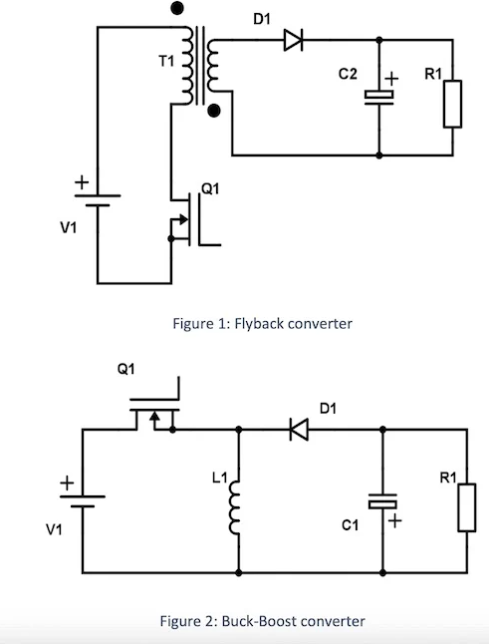

什么是反激转换器?
反激转换器是一种以互感方式工作的开关电源(SMPS)DC / DC转换器拓扑。
在许多方面,反激式转换器的工作方式与降压转换器相似。主要区别在于反激式转换器将电感器替换为变压器的初级线圈,并利用次级线圈作为其输出。
image.png?imageView2/2/w/550
反激转换器和降压-升压转换器电路的示例。图片由Anurag Gupta提供
这些电路通常使用脉冲宽度调制(PWM)信号来控制开关晶体管的基极,从而调制流经变压器初级绕组的电流。当电流流过初级绕组时,能量将作为磁场存储。当电流停止流动时,存储的磁场消失,能量的释放出现在次级绕组中,在次级绕组中将其用作输出。在实际电路中,反馈用于监视输出电压并根据需要控制PWM信号。
反激变压器的优点包括输入和输出之间的隔离,SMPS的高效率,提供多个输出电压的能力,并且重要的是,与其他SMPS相比,所需的组件数量很少。
