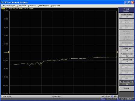

2021年05月08日 | 能否使用 2 端口网络分析仪的夹具仿真器功能?
2021-05-08 来源:eefocus
能,但该功能有一定限制。
使用夹具仿真器时,仪器可提供与单端转换相关的功能,但不提供与混模转换相关的功能。
因此对于 2 端口 矢量网络分析仪 而言,以下功能适用于夹具仿真器。
  • 匹配电路嵌入
  • 端口基准阻抗转换
  • 网络去嵌入
  • 4 端口网络嵌入/去嵌入
  • 平衡测量
  • 差分/公共端口基准阻抗转换
  • 差分匹配电路嵌入
如下图所示,功能键标签将会变成灰色:
