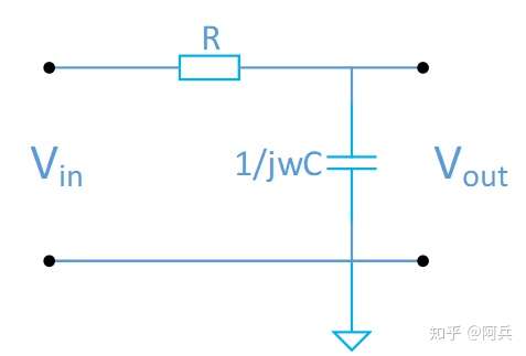

今天和大家讲讲示波器带宽 f 和被测频率 fH 的关系,这就要从示波器的幅频响应曲线讲起。示波器内部的幅频响应曲线可以近似等效为一个RC低通滤波电路。
图 1 RC低通滤波电路

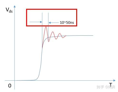

当我们在测试功率器件的开关特性时,就需要关注这个问题。如图3所示,是我们的电压关断曲线,在此曲线上,通常会叠加一个震荡分量。
图 3 电压关断波形
结合图4的表格可知,如果这个震荡的周期在10ns的范围内,那么在这三台示波器上的测试将会有很大的区别。
图 4 不同情况对比
