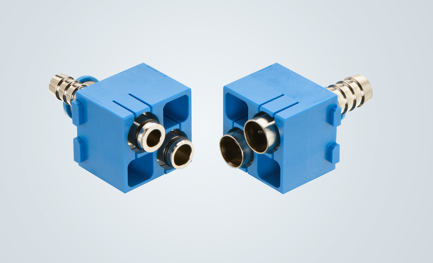

容量更大,重量更轻
埃斯佩尔坎普/汉诺威,2021年4月14日——浩亭通过Han-Modular®系列推出可持续提高机器和系统能效的各种连接器。Han®300 A模块成为该系列的最新样板。通过以更轻的重量实现更大的容量,符合储能系统的传统研发目标。如今的储能系统通常需要达到200 A/800 V DC的输出。而未来更高能量密度的应用则需要300 A/1200 V DC或更高的传输电压。Han®300 A模块成为相应的适配接口。
Han®300 A模块适用于连接新的储能单元,并可用于升级现有系统(与Han®200 A模块插接兼容)。配备防手指触碰的插针的Han®300 A模块可以直接连接到母线或集成到储能抽屉中。
M12连接器模式是Han-Modular®系列的全新功能。两个连接器,无论X还是D编码,均可装入一个模块中。这样就可以用非常紧凑且节省空间的方式将10 Gbit/s以太网集成到模块化接口中。与传统RJ45解决方案相比,M12接口明显更加坚固可靠。包括Profibus、Profinet、CAN、以太网五类和超六类在内的所有常见总线系统均可轻松适配。
面向更加数字化和模块化的趋势仍将不断推进:Han®动力屏蔽模块不但节省空间,而且易于维护,适合屏蔽动力电缆的分断应用。该模块具有三个电力触点(16 A/400 V),适用于连接变频控制驱动器等设备。此外,该系列还增加了用于信号传输的屏蔽保护模块:配有大面积屏蔽传输和360°屏蔽板的Han® Shielded Module Basic不但具有良好的屏蔽效果,而且还可在紧凑安装空间内实现多点位的信号传输。其最多可以插接27个4 A/32 V的D-Sub插针。
Han-Modular®系列中已经有多种360°屏蔽数据传输解决方案,其中包括Han® Megabit模块等。而其中一项新功能是可以将其插入印刷电路板上的模块适配器。该模块具有8个数据引脚和一个屏蔽触点,并允许通过两条五类线或一条超六类线进行以太网传输。
本季度还将推出用于压缩空气传输的新款浩亭连接器,Han®气动双模块。接口气动针可以连接8或10 mm的气管。这样可以应用在更大气压的分段上,可满足阀岛等各种应用。
此外,双模块也非常易于安装:气动插针和气管的连接有二种方式,快速插入式和嵌套式。无需工具即可将该组合插入模块中。借助此模块,浩亭现在可以进一步扩展其压缩空气接口的范围:在气动模块的帮助下,现在可以可靠安装3、4、6、8或10 mm内外口径气动软管的系统上。
image.png?imageView2/2/w/550
Han-Modular®气动双模块,用于在工业连接器中安装强力压缩空气管网。
