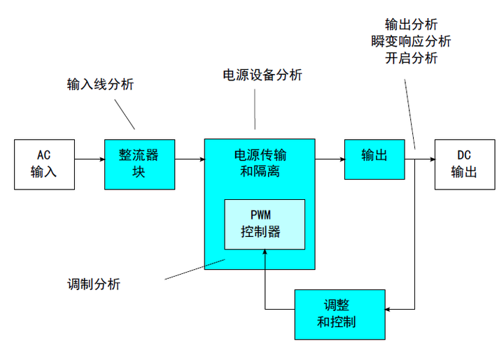

开关模式电源 (SMPS) 框图和测量类型
使用示波器功率测量应用,您可以:
  • 提高效率 - 测量开关设备的开关损耗和导通损耗
  • 操作可靠 - 分析 dI/dt 和 dV/dt 转换速率
  • 省去繁琐的手动示波器设置 - 自动设置示波器以进行波纹测量
  • 缩短合规性测试时间 - 根据 IEC 61000-3-2 标准执行预先合规性测试
  • 快速提供功率质量信息 - 通过总谐波失真、有效功率、视在功率、功率因数和波峰因数 测试来分析线功率
  • 波纹 - 低输出噪声
  • 体现有效功率因数的特点 - 使用脉冲宽度调制 (PWM) 信号的开启时间和关闭时间信息来分析调制
  • 使用电源抑制比 (PSRR) 测量来确定某个电路抑制来自不同频率的输入电源的波纹的情况。

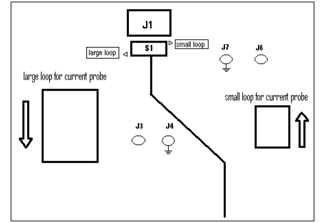

步骤 2:执行通道抗时滞
要进行准确的功率损耗测量,您必须使用 U1880A 抗时滞装置执行电流和电压通道抗时滞。通道抗时滞过程可校正电流和电压探头之间的时间延迟。
开始时您需要执行一次抗时滞过程,在任何硬件设置部分改变(例如,不同的探头、不同的示波器通道等)或环境温度改变后,需要再次运行该过程。
执行通道抗时滞:
1 首先,对电流探头消磁并调零。有关如何执行此操作的说明,请参考电流探头文档。
2 连接 U1880A 抗时滞装置:
a 将 D+ 和 D- 高电压差分探头连接到抗时滞装置。
b 将电流探头连接到电流回路,箭头方向指向电流流动方向。
c 确保将抗时滞装置上的开关设置到装置相应的一侧("小回路"或"大回路 ")。
d 使用 USB 电缆将抗时滞装置连接到示波器上的 USB 端口或 PC。该 USB 端口将为抗时滞装置供电。
3 在 "电源应用"主菜单中,按下分析软键,然后旋转 Entry旋钮以选择自动抗时滞。
注意:尽可能对高电压差分探头使用最低衰减设置,因为抗时滞装置上的电压电平非常小。使用较高的衰减设置可能会产生不准确的时滞值(并影响所进行的测量),因为噪声电平也同时放大了。
4 按下电压软键,然后使用 Entry 旋钮选择探测电压信号的模拟通道。
5 按下电流软键,然后使用 Entry 旋钮选择探测电流信号的模拟通道。
6 按下自动抗时滞软键。
抗时滞过程完成后,您将看到一条消息,指示抗时滞是否成功;如果成功,还显示所使用的设置。
在执行了出厂默认值或安全擦除后,才会将抗时滞值保存到示波器中。下次运行电源应用时,可以使用保存的抗时滞值或再次执行抗时滞。
一般情况下,在部分测试设置改变(例如,不同的探头、不同的示波器通道等)或环境温度改变时,需要再次执行抗时滞过程。
