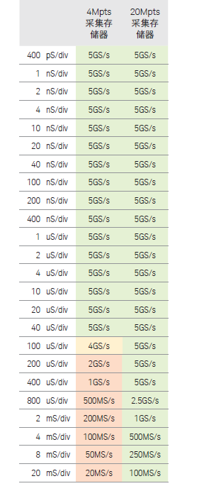

一切顺利的话,答案则是肯定的。我们来对 比一下两款具有相近技术指标的示波器(除存储器深度之外)。一款 1 GHz 示波器拥有 5GS/s 采样率和 4,000,000 个点(4Mpts)的采集存储器(我们称其为“MegaZoom 架 构”)。另一款 1 GHz 示波器拥有 5GS/s 采样率和 20,000,000 个点(20Mpts)的采集存 储器(我们称其为“基于 CPU 的架构)。”表 1 显示了常用的时基设置与采样率。在给定 的具体时基设置和具体存储器容量条件下(假设屏幕上有 10 格,示波器不会捕获到屏幕 外的数据),经过简单的计算可以确定采样率。
存储器深度/((时间/格设置)* 10 格)= 采样率(高达 ADC 的最大采样率)。例如, 假设时基设置是 160uS/格,最大存储器深度为 4,000,000 个样本。算出的采样率是 4,000,000/((160uS/格)* 10 格)= 2.5GS/s。
如表 1 所示,当您采用较慢的时间/格设置时,存储器越深,采样率就越高。保持高采样率很重要,因为高采样率可使示波器以最大功能运行。拥有 5GS/s 采样率的示波器可以 有范围很宽的存储器深度,从 10,000 个点(10Kpts)到 1,000,000,000 个点(1Gpts)。
表1:两台完全相同的示波器具有不同的存储器深度,它们在常用的时间/格设置下的采样率。
