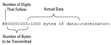

正确的去除回传数据前缀来解析示波器数据块
以 是德科技 InfiniiVision 示波器为例,通过指令回传长数据块的数据时,会有固定的语法或格式。
在解析数据时,需要将数据包里一些前缀说明信息去除掉后再做解析获得正确的显示结果。
格式结构如下图:
例如,回传1000个字节的数据,语法格式如下:
#800001000<1000 bytes of data><1000个字节数据>
“#”代表固定的字符
“8”代表紧跟前缀信息所占的字符位数
“00001000”代表回传数据的字节长度
<1000个字节数据>代表具体的数据内容
代表换行符
影响的指令包括:
:SYSTem:SETup? 回读示波器配置信息
:WAVeform:DATA? 回读示波器采集数据
:DISPlay:DATA?回读示波器界面图片信息
以:DISPlay:DATA?为例,回传到数据文件后,需要剔除“#800000000”内容,再将数据内容赋值到电脑端创建与指令配置的图片格式相同的文件中即可显示示波器的截图信息。
