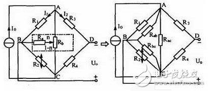

在火炮膛压测试仪中,考虑到测试仪壳体结构的限制以及低功耗的要求,采用的电桥为1/4直流源电桥。电桥平衡自调节电路如图1所示。
电桥平衡自调节的原理是什么?怎样设计一个基于MSP430单片机的电桥平衡自调节?
图1 电桥平衡自调节电路图
左图为电桥平衡自调节电路工作原理。其中,R1为电阻应变计温度补偿片,R2为电阻应变计工作片,R1=R2=R3=R4=120 Ω,Uo为电桥输出电压,Io为恒流源。由电路理论计算可知:
若R2·R3-R1·R4=0,则电桥保持平衡。测量中电桥初始输出值一般不为零,这可能导致传感器在测量信号时超过满量程或者为负值,使得通过A/D转换器所获得的数据不可靠。点画线内为电桥平衡调节的核心部分,其中O≤n≤1。

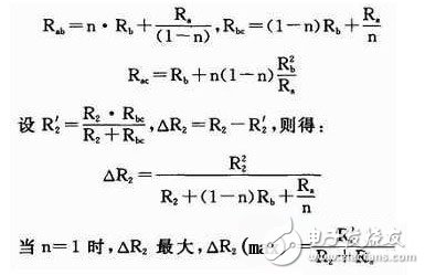

右图为左图的等效电路。由Y型-△型等效理论可知:
可知,Ra的大小决定了调节范围,Ra越小,调节范围就越大。在常用的120 Ω电阻应变计中,理想的Ra阻值范围一般为10~15 kΩ。

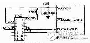

MSP430F2002不仅支持4线制JTAG烧写,而且还支持2线制Spy -Bi-Wire烧写。在熔丝非熔断模式下,MSP430F2002采用2线制Spyr-Bi-Wire与MSP-FET430UIF烧写器的JTAG口的连接如图2所示。
图2 MSP430F2002单片机二线制换法

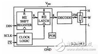

2.2 MAX5402数字电位器
MAX5402是Maxim公司生产的256节点10 kΩ数字电位器。其具有超低功耗、低温漂、封装体积小等特点;具有SPI串行接口,很容易和单片机配合;使用很少硬件和软件开销,即可实现自动增益控制和自动平衡调节等功能。图3为MAX5402内部结构图,DIN、SCLK、为SPI串行接口引脚,H、W、L等效于滑动变阻器的三个端。其中,DIN为数据传输脚,数据从高位开始接收;SCL,K为通信时钟脚,通信时上升沿有效;为片选使能脚,低电平有效。当=0时,只要SCLK有上升沿,DIN就接收一位数;接满8位数据后,等待置1;最后,抽头W移动到所接收值指定的节点处。
图3 MAX5402内部结构图

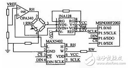

图4为电桥平衡自调节电路。当测试仪壳体受力产生应变时,电阻应变计阻值也相对产生变化。由于电桥所产生的电压信号微小,需通过仪表放大器INA128放大后,再进入MSP430F2002的A/D转换器的A0输入端。MSP430F2002通过USI通用串行接口的SCLK、SDO、SDI三个引脚,与MAX5402 SPI串行接口的SCLK、DIN、引脚进行数据传输,来控制数字电位器抽头移动。
图4 电桥平衡自调节电路
