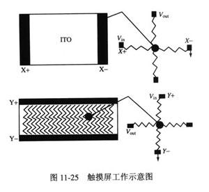

触摸屏的工作部分一般由三部分组成:两层透明的阻性导体层,两层导体之间的隔离层电极,如图1l-24所示。
触摸屏工作时,上下导体层相当于电阻网络,如图11-25。当某一层电极加上电压时,会在该网络上形成电压梯度。如果有外力使得上下两层在某一点接触,则在电极未加电压的另一层可以测得接触点处的电压,从而知道接触点处的坐标。如,在顶层的电极(X+,x-)上加上电压,则在顶层导体层上形成电压梯度,当有外力使得上下两层在某一点接触,在底层就可以测得接触点处的电压,再根据该电压与电极(x+)之间的距离关系,知道该处的X坐标。然后,将电压切换到底层电极(Y+,Y-)上,并在顶层测量接触点处的电压,从而知道Y坐标。
一般触摸屏将触摸时的X、Y方向的电压值送到A/D转换接口,经过A/D转换后的X、Y值仅是对当前触摸点电压值的A/D转换值。该值的大小不但与触摸屏的分辨率有关,而且也与触摸屏与LCD贴合的情况有关。
