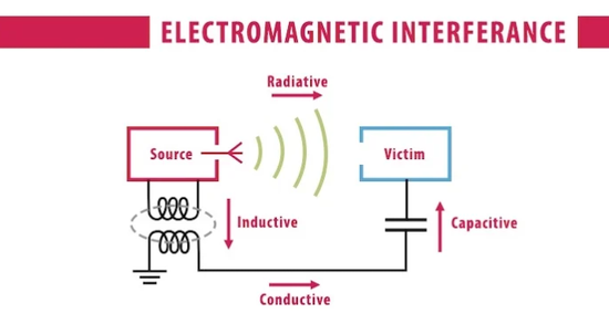

电磁干扰(EMI)是电子设计的一个方面,对电子工程师来说是出了名的麻烦和恐惧。在大多数领域,最大限度地减少EMI是至关重要的,以防止你的设备与外部设备和附近的无线电波产生负面的干扰。在某些领域,如医疗设备,EMI的影响可能是巨大的。
就连苹果的产品都会出现EMI问题,那么可想而知我们应在EMI上下更多功夫。
image.png?imageView2/2/w/550
EMI是EE的一个主要设计问题。图片由美国KEB公司提供

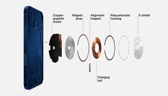

iPhone 12的MagSafe功能对准了无线充电线圈。图片来源:Apple Insider
这项创新涉及到iPhone 12的电磁干扰问题,与将磁铁纳入无线充电线圈有关。与其他使用MagSafe的苹果设备一样,iPhone 12内部的磁铁能快速、轻松地将无线充电线圈与Qi充电板对齐。
有了新的磁铁阵列,苹果公司声称可以为iPhone 12用户提供高达15W的无线充电速度。虽然这个功能听起来很有好处,但可能的副作用可能需要考虑。

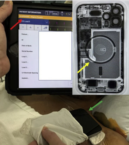

最近,分别发表在《美国心脏协会杂志》和《心律学会》上的两篇研究文章发现,iPhone 12的MagSafe功能可能对体内医疗设备产生负面影响。
iPhone 12的磁力阵列会影响医疗设备。图片由Greenberg等提供
在这两项研究中,先前植入心脏植入式电子设备(CIEDs)的患者将iPhone 12 Pro Max放在心脏区域正上方(衬衫口袋的位置)。
研究发现,iPhone 12的MagSafe阵列产生的磁场影响了体内医疗设备的性能。具体来说,CIEDs的抗心动过速疗法被禁用,导致功能失效,这可能对病人造成潜在的伤害。
除此之外,研究人员还得出结论,装有心脏起搏器的病人很容易受到iPhone 12的磁阵引起的异步起搏的影响。

虽然iPhone 12中的MagSafe阵列产生了高达50高斯的磁场,但研究发现,医疗设备在10高斯左右就开始受到影响。因此,苹果的下一步可能是降低其磁阵列的磁场强度,或者完全放弃它。
无论如何,这些发现表明,EMI不是玩笑,必须在电子设计过程中大力考虑,并考虑它如何影响设备本身以外的领域。
