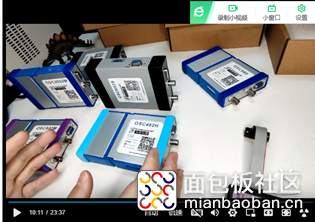

首先是外形,外形基本上有两种。示波器两头的保护胶圈是不一样的颜色,这个无所谓,都是保护胶圈。一种是塑料和铝的材质的,这边是阳极氧化的铝,这边是塑料的。一种是灰色的钣金外壳,但是侧面会有一个接口。从外形上分,大概这两种。
大部分的型号是可以选的。比如说默认的型号有默认的,有些客户可能选这种,有些型号只能选这种。那先从第一条逻辑来说,就是外形、外壳,这种铝和塑料的外壳优点是比较轻,相比钣金的就比较重。但是它的缺点是缝隙比较多,结合点比较多。那钣金的话虽然比较笨重一点,但是密闭性很好。全是铁壳的,全部封闭的。这种对于它的抗压坚固性比较好,而且对外界干扰的屏蔽会比较好一些。尤其是像这种,工业上集成的时候,其实可以把这两头去掉它的螺丝,装那个铁的耳朵,然后进行在基壳内的固定。工业上的防尘防油污这种会比较好一些,比较结实。那铝和塑料就会有缝隙,它外面是没有螺丝孔的,所以比较难以集成。但是是比较适合于室内的。比如说工程师出差,室内环境下用会比较轻便一些。
那只有这两种外壳,购买的时候可以选,或者是我们会有默认。
当然有一些型号带,比如说高端型号带信号发生器的,我们只能选钣金外壳,需要在侧面接口的。或者你可以选大概的示波器的主机,然后问客服人员,说明外壳的要求。

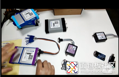

第二套逻辑是所有的Loto示波器,它不管拓展了什么功能,几合一的仪器,它的最核心的是由一个示波器主机,然后扩展一些外围的功能模块组成的。
其实是接一个usb插到你的电脑上或者手机上,侧边直接接探头,然后电脑上和手机上有个软件就可以看模型了。
虽然我们型号特别多,四五十种,但是示波器主机只有几种。这是482系列,osc这三个字母代表示波器的意思,后面是型号。最后一位是字母是字母后缀。osc482h的h以及别的f、m都是代表着不同的工作扩展。
但是主机全都是osc482系列,还有osc980 oscA02。还有a02系列和h02系列,802 200后没带字母就是它可以扩展的。所以分大类的话,802、 a02、 2002、 h02可以作为一个大类,这是算中高端型号的。482系列算低端型号。980算一个大类,主要是针对汽修的功能。482系列是最便宜的,性能在这里面也是最弱的。

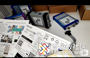

比如说我以482举个例子。这是我们的一个产业合格资料。
比如说左上角,就是命名规则。osc 然后这些数字。这个数字代表的就是主机型号。就是示波器主机然后后面一位或者是两位代表的就是扩展功能。这边会有m代表的支持安卓手机。如果后面不带字母的 直接是数字结尾的就是一个单纯的示波器主机。
我们的示波器主机作为一个基础,它是支持windows电脑的,插到windows电脑上用的。那比如说你加了个m后缀,那这个就说既支持是windows电脑又可以在安卓手机上使用。x是加信号发生器模块加信号分析的;s是加信号发生器的 l加逻辑分析仪;e是示波器增强,它的带宽可以翻倍。然后f是m加s 这些资料上都会有。
然后我们用482举个例子哈。他一个主机可以扩这很多型号。这些型号刚才就是我说的这些字母含义。选了不同的周边模块就会组成不同的后缀。我们这边会有所有的模块的列表。
有些你像这种探头和一次USB线是标配,就不用管了。像这些就是信号发生器之类的,这个不同的功能模块扩展形成不同的子型号。
所以第二条逻辑就是说一个示波器的主机,然后通过积木式的搭配不同的功能模块,然后组成新的字母后缀的子型号,所以可以扩展很多很多种信号。

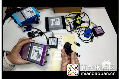

假如说你选了支持安卓手机的,就是在安卓手机app上可以用示波器功能的。那你就可以带m型号,这是两用的。那你这样一买它就是m型号。2002 h02 482都是可以这样子的。比如说这样,你就选了这个型号。那除了标准配件你就会多一个手机转接头。这边是USB线,这边是type-c的两种头接你的手机,你只会多一个配件。

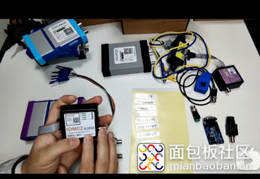

如果是你选择了黑色的信号发生器模块,这种外壳是这样插的,然后这种外壳是插侧面的。比如说,你选的是信号发生器模块,这样你就得到了一个尾缀为s。比如说482s。这个里面还没有单独的s这里面会有单独的s 那就是一个示波器,加信号发生器两用的。可以同时用两个通道 两个示波器通道一个信号发生器通道可以同时用。假如你选了一个这个逻辑分析仪模块,你会收到时会多一条逻辑分析仪线。然后你用的时候接到这儿但是他的示波器探头都会接这儿。
你可以一个通道的示波器跟四个通道或六个通道的逻辑分析仪同时用这个。这个就是l。后缀是l,osc482l 或者a02l、2002l之类的。它就是这样的一个组合一个分型号。那有可能你把这两个都选上了。一个示波器加信号发射器加逻辑分析仪,它就是x型号。这个在我们的资料的表里头都会有,后缀某个字母后缀代表什么组合这都会有。然后同时你是带这两个 然后又带安卓手机支持,像这样的那这个就变成f。如果在f的基础上你再加一个隔离沙混模块,就是测高压和热电的这种隔离,这样就可以把b通道变成一个隔离输入。那这个就变成h。这些都是一些型号的演变。还有一些型号,比如说m、l。那就说主机,它是m 既可以支持windows电脑,也可以支持安卓手机。然后再加一个这个逻辑分析仪。比如说ms那就说主机既可以支持电脑也可以支持手机。然后我还加一个信号源模块,这就是ms。

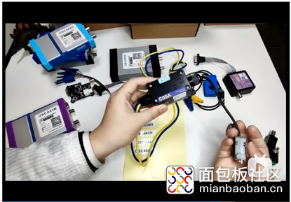

这些组合基本上组合差不多了啊。还可以有一些其他的功能模块比如说毫安极的电流探头,你也可以组合加在这上面,扩展一个通道的测毫安级的电流波形。这个我们没有写信号就可以直接买一个主机。不管是f h之类的各个分型号加够一个这个就可以了。还有些电流探头。比如说像这种互感器的探头直接接到任何一个通道上,那这个就是单独买的就可以了。你可以自由组合,我们没有起名字。我可能把这两个组合叫个什么名字,把这两个组合叫什么名字。
还有类似这种的电流探头,
这种串联进去的电流探头有5A的,20A的,30A的,几十A的这种版本。那这种电流大的电流探头,你也可以单独买。没有把它组合在一起起个什么名字。当然你可以起个名字或者型号,然后叫个什么东西。当然组合太多了啊,你也可以买这种小的配件。这种是20倍的衰减头,接上去以后,他就会做20倍的衰减。这个是智联的接线头,方便你自己接线,你的线从这里引进去就好了。
