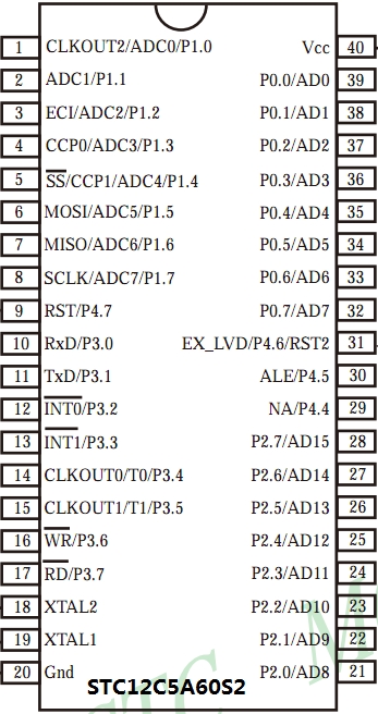

工程创建MCU选取,Atmel89C55
单片机: STC12C5A60S2
晶振:12M
功能:PWM调整2个LED的亮度00--FF,255级亮度调节
连接说明:
LED1正极串接1K 电阻到VCC,负极接 STC12C5A60S2 的4脚 P1.3 PWM0
LED2正极串接1K 电阻到VCC,负极接 STC12C5A60S2 的5脚 P1.4 PWM1
参数测量:
PWM频率:23.43K hz,占空比 0% -- 99.9% -- 0% 循环无休
测量2个LED的端的电压 0 ~ 4.9V 逐渐增减变化
如果是STC12C2052AD,STC12C4052AD单片机
#include
LED1正极串接1K 电阻到VCC,负极接 STC12C4052AD  的11脚 P3.7 PWM0
LED2正极串接1K 电阻到VCC,负极接 STC12C4052AD  的 9脚 P3.5 PWM1
