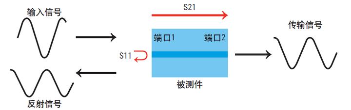

矢量网络分析仪VNA 进行哪些测量 ?
VNA 是测量被测件 (DUT) 频率响应的仪器,测量的时候给被测器件输入一个正弦波激励信号,然后通过计算输入信号与传输信号 (S21) 或反射信号(S11) 之间的矢量幅度比 ( 图 2) 得到测量结果 ; 在测量的频率范围内对输入的信号进行扫描就可以获得被测器件的频率响应特性 ( 图 3); 在测量接收机中使用带通滤波器可以把噪声和不需要的信号从测量结果中去掉,提高测量精度。
图 2. 输入信号、反射信号和传输信号示意图。
