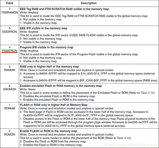

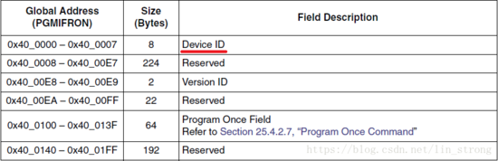

以前还以为XEP100没有唯一标识符这种东西,前些天随意翻手册,不经意间翻到了ID。做个记录。
图1. IFR字段描述
上图中的Device ID就是XEP100设备的ID,有8个字节。

将其中的PGMIFRON字段设置为1。这样才能读取到这个地址处的值。
程序就很简单地一句:
MMCCTL1_PGMIFRON = 1;

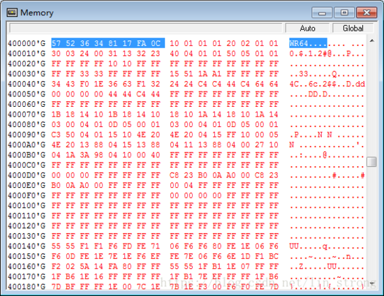

然后,就可以读到ID了:
图4. 当前设备的ID值
就是上图中选中的那8个字节。试了几块芯片,这里的值都不一样,应该是唯一的。
