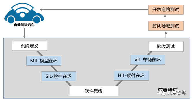

自动驾驶汽车商用化需经历的三个测试阶段:仿真测试、封闭场地测试、开放道路测试。
自动驾驶仿真测试:主要是以数学建模的方式将自动驾驶的应用场景进行数字化还原,建立尽可能接近真实世界的系统模型,无需实车直接通过软件进行仿真测试便可达到对自动驾驶系统及算法的测试验证目的。
仿真测试包括以下几种类型:模型在环仿真(MIL)— 软件在环仿真(SIL)— 硬件在环仿真(HIL)— 整车在环仿真(VIL)
自动驾驶系统开发V字流程

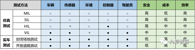

实车测试与仿真测试方案对比
备注:● 真实  ○ 虚拟  ◎ 虚拟或部分真实     数据参考:中国汽车工程研究院

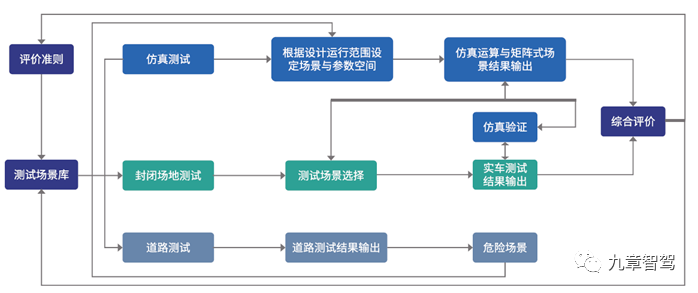

仿真测试、封闭场地测试、开放道路测试三者之间互相补充,形成测试闭环,共同促进自动驾驶车辆的研发和标准体系建立:
1)仿真测试结果可以在封闭场地和开放道路进行测试验证;
2)通过道路测试得出的危险场景,将会反馈到仿真测试中,便可有针对性的去调整设定场景和参数空间;
3)仿真测试和封闭场地测试的最终结果要进行综合评价,基于评价结果不断地去完善评价准则和测试场景库。
仿真测试、封闭场地测试、道路测试形成闭环促进研发及标准建立(资料来源- i-VISTA)

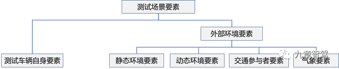

测试场景要素:测试车辆自身要素以及外部环境要素;外部环境要素又包括:静态环境要素、动态环境要素、交通参与者要素、气象要素等。
测试场景要素划分

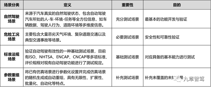

场景库包含4种典型测试场景(中汽中心基于数据来源不同的一种分类方法):自然驾驶场景、危险工况场景、标准法规场景、参数重组场景。
四种典型测试场景

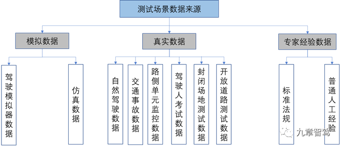

测试场景的数据来源主要包括三大部分:真实数据、模拟数据以及专家经验
1)真实数据:即现实世界真实发生的,经过传感器采集到或以其它形式被记录保存下来的真实场景数据,包括自然驾驶数据、交通事故数据、路侧单元监控数据、封闭场地测试数据以及开放道路测试数据等;
2)模拟数据:主要包括驾驶模拟器数据和仿真数据;前者是利用驾驶模拟器进行测试得到的场景要素信息;后者是自动驾驶系统或车辆在虚拟仿真平台上进行测试得到的场景要素信息。
3)专家经验数据:基于专家的仿真测试经验总结归纳出来的场景要素信息,其中标准法规就是专家经验数据的典型代表。
测试场景数据来源
备注:测试场景数据来源参考《自动驾驶系统功能测试第7部分:仿真测试(征求意见稿)》

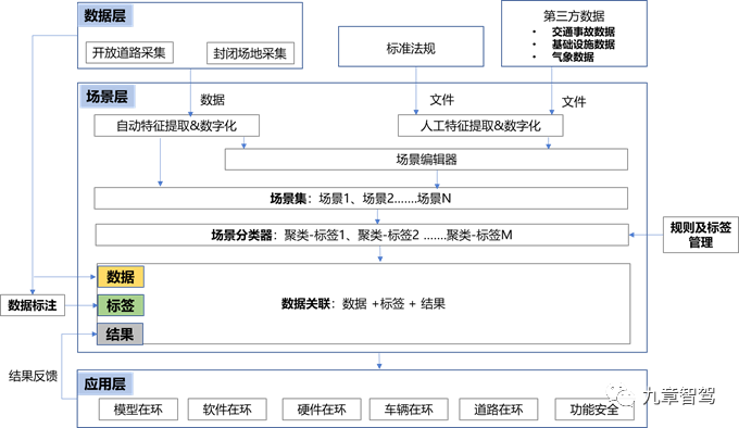

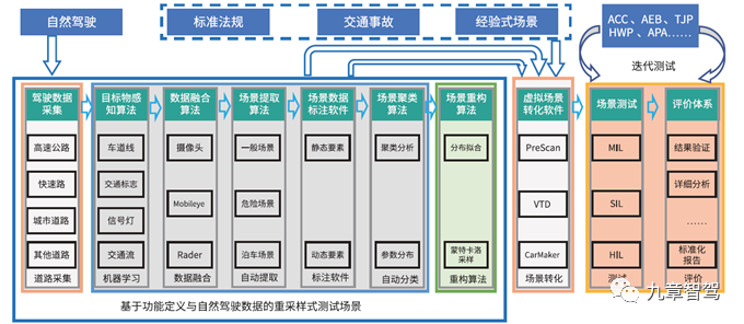

1.3 场景库的搭建流程搭建流程:
  • 确定单个虚拟场景的数据存储方式与标准
  • 构建单个自动驾驶虚拟测试场景
  • 在众多的虚拟测试场景中根据特征标签选取适当场景作为场景库的组成部分
自动驾驶测试场景构建流程(图片参考:中汽数据有限公司)
自动驾驶研发测试与场景库的搭建形成闭环:测试场景库的搭建,能有效驱动自动驾驶的研发测试工作,自动驾驶的研发测试反过来也能够为场景库提供反馈意见,丰富场景库。

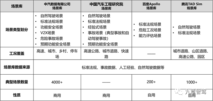

1. 中国典型场景库介绍
1)中汽数据有限公司 – 自建场景库
场景库覆盖范围:自然驾驶场景库(1228种)、功能安全场景库(110种)、V2X场景库、危险事故场景库(206种)、中国特有交通法规场景库(82种)、和预期功能安全场景库(70种)等。
a.自然驾驶场景库基于中国不同道路拓扑结构、交通基础设施、环境条件、车辆信息的动静态要素特征,从不同维度对数据库进行分类构建和更新迭代:
  • 地域覆盖 - 北京、天津、上海等重点城市
  • 工况覆盖 - 高速、城市、乡村、停车场等重点领域
  • 环境覆盖 - 晴天、雨天、雪天、雾霾等多种天气
  • 建立了可适用24项ADAS测试的功能场景库、逻辑场景库
b.功能安全场景库
  • 基于场景ODD元素重组、虚拟仿真场景复现、关键场景仿真验证等技术手段研发功能安全场景库
  • 遵照ISO26262标准,对ADAS系统功能安全危害-ASIL风险等级提供有据可依的量化评估方案
功能安全场景库生成过程:
第一步:参考ODD分类的国际标准,对驾驶区域、天气、光线等7大类场景要素以及30类子要素进行排列与重组,进而形成体系化功能场景库;
第二步:将上述功能场景,基于真实路采场景数据,调整相关参数范围从而得到相应的逻辑场景,最后在仿真软件中搭建驾驶场景与周边环境,形成所需的复现场景;
第三步:在仿真验证软件中,激活ADAS功能,对复现场景下的电子电气失效展开仿真验证,并对产生的风险进行评估,根据公式计算出严重度(S)、暴露度(E)和可控性(C),最后根据ISO26262标准最终确定ASIL风险等级。

2)中国汽车工程研究-自建场景库
场景库数据来源:标准法规、交通事故、人工经验以及自然驾驶数据。
场景库生成方案:场景数据采集、场景分类提取、场景数据标注、场景聚类、场景重构、虚拟场景转化等。
场景库V2.0生成方案(来源-中国汽车工程研究院)

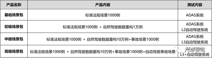

2020年12月,“中国典型场景库”在V2.0版本的基础上升级到V3.0:
  • 在2.0版本的基础上,新增了典型事故场景、自动驾驶事故场景和预期功能安全场景三大板块
  • 涵盖总计20余项自动驾驶功能;总量大于10万例的OpenX标准格式场景文件
  • 为了便于企业的自动驾驶技术开发,把场景库分为基础、初级、中级、高级四个模块等级
四个等级场景包(数据来源-中国汽研官网)
3)百度 – 自建场景库涵盖场景类型:
  • 法规标准场景:满足基本的标准法规要求
  • 危险工况场景:保证自动驾驶的安全性
  • 能力评估场景:评价自动驾驶能力
典型场景类型数量:200种左右
涵盖:不同的道路类型、障碍物类型、道路规划、红绿灯信号
测试场景数据来源:自然驾驶路采数据、交通数据库、人工经验等。
测试场景基于生成方案的不同又分为:Logsim场景和Worldsim场景,目前总共提供了 220 个Worldsim场景和 17个Logsim场景。a.Logsim:由路测数据提取的场景,提供复杂多变的障碍物行为和交通状况,场景充满不确定性
b.Worldsim:由人为预设的障碍物行为和交通灯状态构成的场景,场景简单
4)腾讯– 自建场景库路测实采数据积累:
截止到2020年,已经积累了超过50万公里交通场景数据。
涵盖场景类型:车辆避撞能力、交通合规性、行为能力、视距影响下交叉路口车辆冲突避免、碰撞预警、紧急制动、危险变道、无信号交叉口通行、行人横穿等方面。
典型场景类型数量:1000种左右

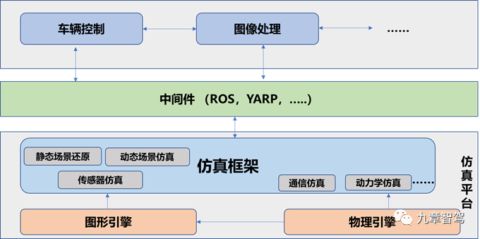

2.1 仿真平台典型架构
仿真平台一般包括仿真框架、物理引擎和图形引擎;其中仿真框架是平台软件平台的核心,支持传感器仿真、车辆动力学仿真、通信仿真、交通环境仿真等;
1)传感器仿真:支持支持摄像头、激光雷达、毫米波雷达以及GPS/IMU等传感器仿真;
2)车辆动力学仿真:基于多体动力学搭建的模型,将包括转向、悬架、制动、I/O硬件接口等在内的多个真实部件进行参数化建模,进而实现车辆模型运动过程中的姿态和运动学仿真模拟;
3)交通场景仿真:包括静态场景还原和动态场景仿真两部分,静态场景还原主要通过高精地图和三维建模技术来实现;
动态场景仿真既可通过把真实路采数据经过算法抽取后,再结合已有高精地图进行创建,也可通过对随机生成的交通流基于统计学的比例,经过人工设置相关参数后自动生成复杂的交通环境;
例如可模拟自动驾驶汽车在现实世界中可能遇到的极端情况和危险情况,从模拟暴雨和暴雪等恶劣的天气条件到较弱的光线照明,再到周围车辆的危险操作等;
4)V2X仿真(通信仿真):支持创建真实或虚拟传感器插件,使用户能够创建特殊的V2X传感器;既可以用来测试V2X系统,又可生成用于训练的合成数据;
仿真平台典型架构(图片参考-2019自动驾驶仿真技术蓝皮书)

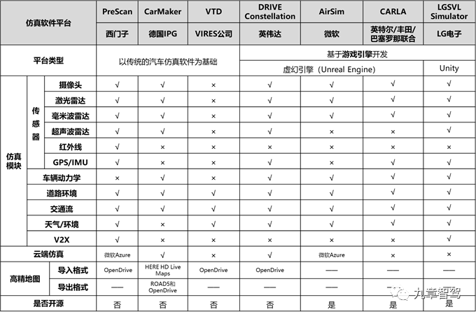

2.3 国外典型仿真测试平台
附表3. 国外典型自动驾驶仿真平台信息梳理
注:√- 有此功能   ×-无此功能   — Unknown

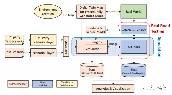

7)LG电子 - LGSVLSimulator
类型:基于游戏引擎-Unity研发的自动驾驶开源仿真平台
平台特点:
  • 模拟器支持ROS、ROS2和Cyber RT,提供了自动驾驶开源平台Autoware和百度Apollo的集成
  • 支持自动驾驶系统的软件在环(SIL)和硬件在环(HIL)测试
  • 虚拟场景构建——提供Python API,使用户能够通过编写脚本来创建所需的虚拟场景
—— 高精地图:支持创建、编辑和导入/导出现有3D环境的高清地图
注:高精地图支持的导入/导出格式:
a.支持的导入格式:Apollo5.0高清地图、Autoware Vector map、Lanelet2和OpenDrive 1.4
b. 支持的导出格式:Apollo 5.0、Lanelet2和OpenDrive 1.4
LGSVL工作流程(来源:公众号-自动驾驶仿真)

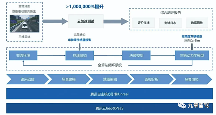

3) 腾讯 – TAD Sim Cloud平台特点:
  • 分布式架构,支持在Windows、Linux和Web环境下部署
  • 海量场景加速测试:该云平台支持一万个以上场景的并行计算,且1000个场景的运行时间缩短至4分钟
  • 虚拟城市技术加速测试:可加载城市级高精地图,并同时部署上百万辆交通流车辆和上千台自动驾驶主车
  • 构建自研的闭环仿真模型:自研车辆动力学、传感器、交通流、地图和场景编辑等全套模型,并支持OpenX系列和OSI国际仿真标准
腾讯云平台系统架构(来源-自动驾驶云论坛演讲报告)
