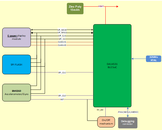

图4:具有扩展功能的信标设备电路框图
图4描绘了具有扩展功能的BLE 信标设备的顶层框图,包含:
o低功耗蓝牙(BLE)SoC,采用微处理器单元 ARM Cortex M0用于数据传输
o大容量SPI闪存
o加速度计/陀螺仪传感器
o32MHz晶振
o开/关电源开关
o考虑到BLE SoC 的显示驱动能力有限,也可以将低分辨率电子纸彩色显示器连接到信标系统

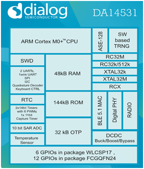

在本文所示的示例中,我们需要一个功耗非常低的小尺寸BLE MCU解决方案。因此,我们选择了DA14531 BLE SoC,它是全球尺寸最小的低功耗蓝牙 5.1 系统级芯片(SoC)解决方案之一。它具有破纪录的低休眠和运行功耗,即使使用最小的一次性电池也能确保较长的运行和货架期。DA14531 采用2.0 x 1.7 mm的小巧封装,基于强大的32位ARM Cortex M0+,具有集成的存储器和一套完整的模拟和数字外设。
 image.png?imageView2/2/w/550
图5:DA14531电路框图

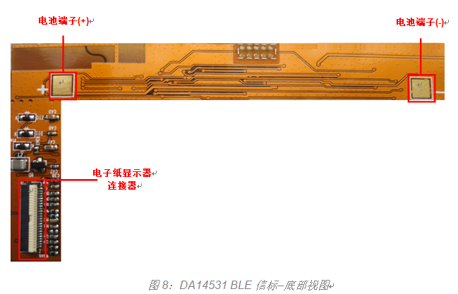

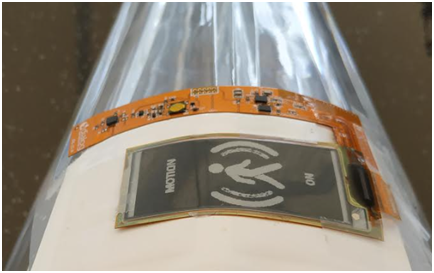

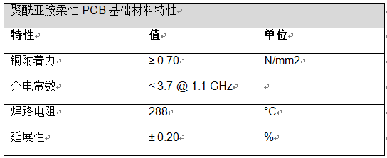

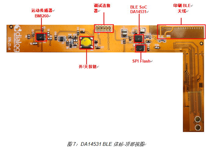

图7和图8显示了组装好的柔性PCB 的顶部视图和底部视图,该PCB部署了本文第3章节中所介绍的DA14531信标系统。这两张图还注明了前几章节介绍的所有主要组件的位置。柔性PCB的总厚度为0.23 mm。基材是聚酰亚胺,其特性如表1所示。整个结构(PCB 和外设)的最大高度约为2 mm,考虑到每一侧的最高组件,即电感器(顶部)和显示器连接器(底部)。大部分表面厚度都低于这个数字,而电路板的柔性材料使其具有很强的适应性和可弯曲性,使其可以适应任何类型的外壳。整个BLE信标(PCB、电子纸、电池组件)的灵活性如图9所示。
表1:聚酰亚胺材料特性

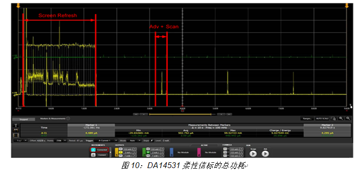

作为以电池供电的设计,DA14531柔性信标应具有超低功耗,使其能够提供较长的工作寿命。图10显示了在大约500 uA(平均)水平下测得的总功耗数值,该测量是在以下条件进行的:
o电子纸显示器在屏幕刷新模式
oBLE广播间隔为2秒
o对附近标签设备的扫描模式事件
o加速度计运行,输出数据速率为1.5Hz

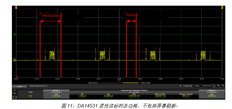

图11显示了在160 uA(平均)水平的总功耗数值,在与上述相同的条件下,不包括屏幕刷新事件。
