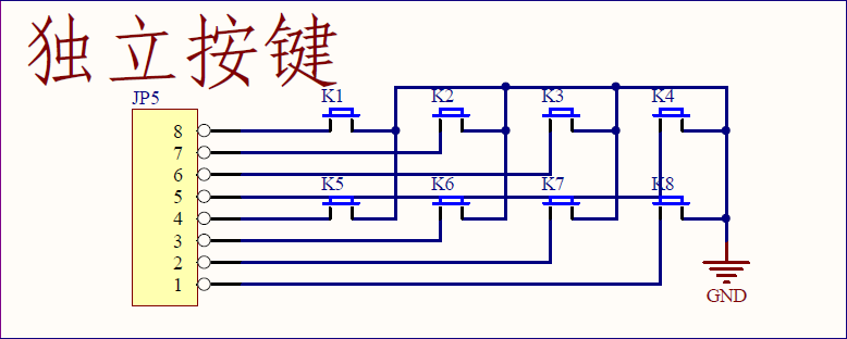

一.独立按键实验
1.电路原理图
独立按键
2.说明:使用排线连接JP10的和JP12,JP8连接JP5。本实验通过八个独立按键控制八个LED小灯。按键时会抖动,所以要消抖。
3.消抖检测
先给按键对应的I/O口置1;
判断I/O口是否为1;
若是1,则说明按键按下,若是0,则按键没有按下;
4.源代码如下:

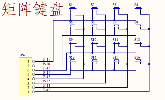

二.矩阵键盘实验
1.电路原理图
矩阵键盘
2.矩阵键盘原理:矩阵键盘一端接行线,一端接列线,行线控制高四位,列线控制低四位;每个按键位于行线和列线的交叉点。
3.矩阵键盘扫描
(1).逐行扫描
高四位轮流输出低电平,当低四位接受的数据不全为0时,则按键按下,并可判断哪个按键按下。
(2).行列扫描
高四位全部输出低电平,低四位全部输出高电平,当接受的数据低四位不全为高电平时,说明有按键按下;然后反过来,高四位输出高电平,低四位输出低电平,根据接收到的高四位的值来判断哪一行有按键按下。
4.说明:可通过按下按键并在液晶屏上显示相应的键值。但较为复杂,液晶屏后面介绍。接线为JP4接JP8(P1),JP10接JP12,并将JP165断开。
5.程序源代码
