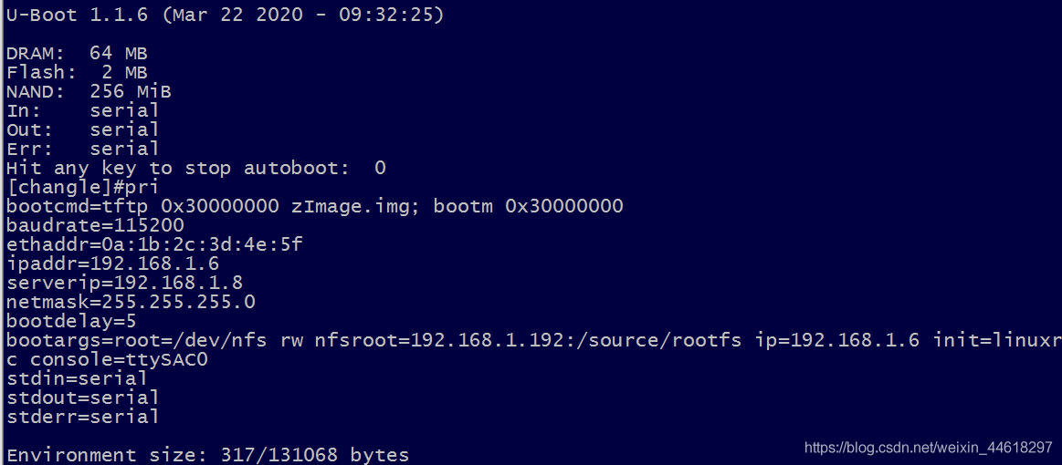

6、make生成.bin文件,使用天嵌自带的BootLoader下载bin文件到SDRAM运行,可以识别到64M,注意此时还不能下载到nandflash中运行。
7、配置NORFlash,经过修改代码之后生成的bin文件下载到SDRAM中可以识别NORFlash为2M
8、增加NANDFlash读写驱动,修改代码之后识别到NANDFlash为256M
9、配置DM9000网卡,可以使用TFTP命令下载程序

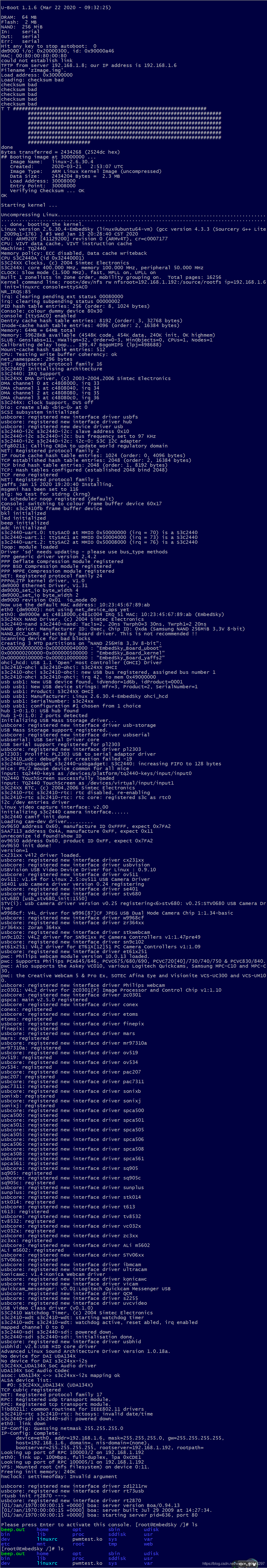

10、支持NANDFlash启动,拷贝天嵌移植好的u-boot-1.1.6文件中的start.S 和 boot_init.c,编译后的bin文件完美支持NANDFlash启动
11、引导linux内核,上电启动u-boot之后,自动下载linux内核并启动。设置bootcmd命令:setenv bootcmd tftp 0x30000000 zImage.img; bootm 0x30000000
12、使用NFS挂载方式启动根文件系统,setenv bootargs root=/dev/nfs rw nfsroot=192.168.1.192:/source/rootfs ip=192.168.1.6 init=linuxrc console=ttySAC0
至此u-boot-1.1.6在TQ4220上的移植完成,详细步骤在参考资料里
