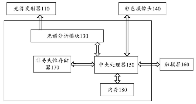

如上图,为该专利中发明的设备解锁方法终端的硬件系统示意图,该系统包括:光源发射器110、光谱分析模块130、彩色摄像头140、中央处理器150、触摸屏160、非易失性存储器170和内存180。中央处理器用于唇动特征分析与解锁行为判断及外设控制;非易失性存储器用于保存程序文件、系统文件和唇动特征信息;内存用于系统与程序运行缓存;触摸屏用于与用户交互。
为了捕捉用户的面部特征,该专利中采用彩色摄像头、光源发射器作为光谱输入模块,光谱分析模块构成图像生成模块。例如采用红外发射器作为光源,对应的,使用红外光谱分析仪器作为光谱分析模块。光源发射器通过红外光编码影像放映场景,光源发射器输出普通激光光源,经磨砂玻璃与红外滤光片过滤后形成近红外光。
当用户在设定解锁唇动特征时,该方案可以实时分析唇动特征,同时中央处理器开始提取唇动特征值,并将其保存在存储器中。以在用户需要验证唇动特征以解锁屏幕时,实时获取唇动特征数据并提取唇动特征,数据会与系统中保存的唇动特征数据比对,如果匹配,则解锁成功,否则解锁失败。

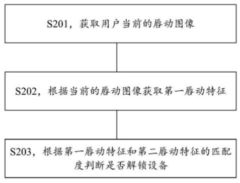

如上图,为配置在硬件系统中的设备解锁方法的流程示意图,首先获取用户的唇动图像,摄像头获取的图像范围包括完整的人脸或者完整的唇部区域,以进行唇动识别。其次,根据唇动图像获取第一唇动特征,例如通过卷积神经网络或者长短期记忆网络提取唇动特征。
根据唇动特征,还可以获取相应的密码,该密码为用户对着摄像头读出的一段文字或一串数字。最后,根据第一唇动特征与第二唇动特征的匹配度判断是否解锁设备,第二唇动特征就是预先存储的用于解锁设备的唇动特征。例如设置匹配度超过80%时,系统则判断用户认证通过,而如果低于50%,则可以直接禁止解锁设备,以保证设备中数据的安全。
以上就是华为发明的依靠唇动检测实现的用户身份认证方法,借助于唇动特征来完成用户的身份认证,从而解锁设备。该方案具有灵活性、抗遗忘性、抗抄袭性和可修改性等优良特性,可以预测,在不久的将来,这样的用户身份认证方案就会出现在我们的身边。
